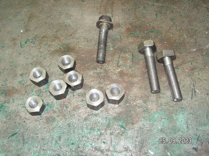

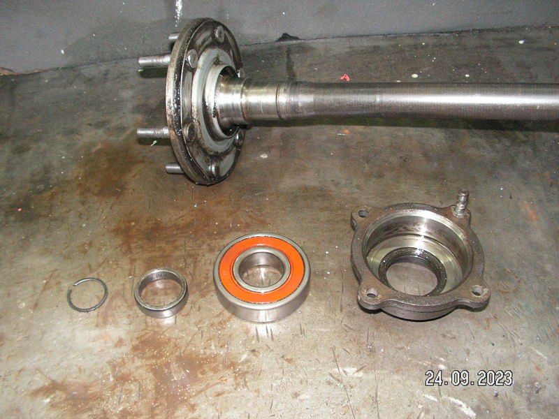

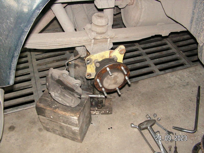

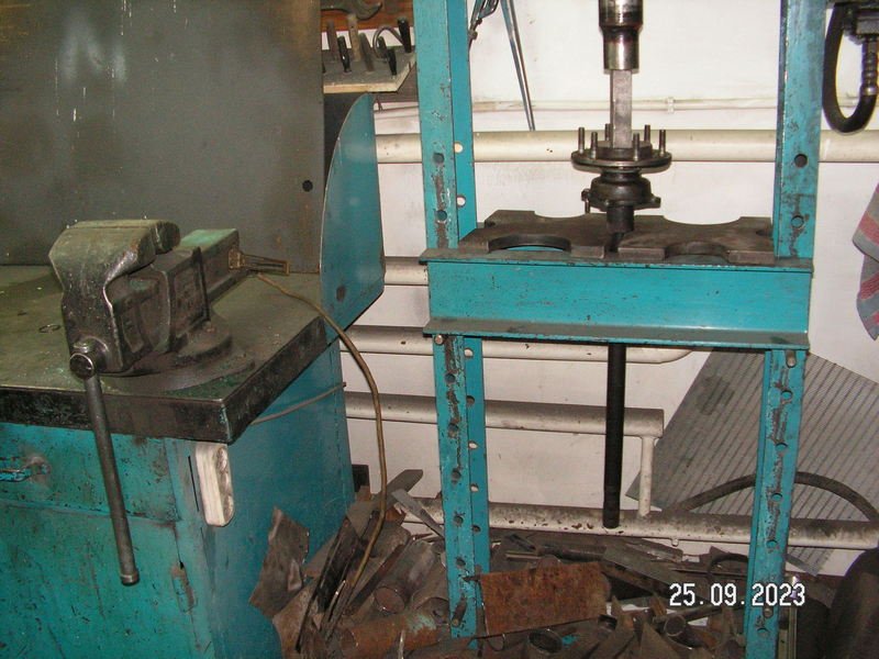

михалыч алт Опубликовано 25 сентября, 2023 Автор Жалоба Опубликовано 25 сентября, 2023 Всем привет! Небольшая печалька произошла. Обнаружил, что с заднего правого колеса льётся масло. Подшипник накрылся медным тазом. Ну и за собой естественно потянул сальник. Произошла утечка из чулка моста. Подшипник стоял с 1995г. Ещё Японский. Никто его не менял. Пришло видимо время его заменить. Загнал машину в гараж, поднял правую сторону моста (что-бы не сливать масло) снял колесо, тормозной суппорт, тормозной диск и полуось. С помощью пресса быстренько разобрал узел. Подшипник и сальник под замену. Японский подшипник у нас в колхозе я не нашел. Заказывать и ждать тоже не стал. Просто поехал в магазин и купил обычный 308 подшипник . Цена вопроса 580р. Японский стоит наверно раз в пять больше. Так-же купил обычный двух-воротниковый сальник 50х70мм. Их в магазине тоже навалом. Цена копейки. Спрессовал обойму подшипника и запорное кольцо на полуось. Зафиксировал запорное кольцо стопором. Установил полуось на мост. Болты (которые прижимают корпус подшипника к балке моста) пришлось выточить новые и гайки тоже. Так-как резьба была уже потянутая. Установил новые болты. Гайки закрутил на резьбовой герметик. Установил тормозной диск, суппорт и колесо. Долил масло. Прокатился. Всё нормально. Новый сальник не пропускает масло. Дальше будем посмотреть. 3 1 Цитата
Делика Стихия Опубликовано 26 сентября, 2023 Жалоба Опубликовано 26 сентября, 2023 А у тебя же тойотовские мосты,хайлюксовые Там наверно тоже двух рядные, нерегулируемые подшипники,как на булке,и Паджеро 2 с задними дисковыми.Менять то их тяжко. Не каждый пресс тянет. Я разрушаю сначала сепараторы,а потом уже обойму наружную спресссовываю. Цитата
михалыч алт Опубликовано 27 сентября, 2023 Автор Жалоба Опубликовано 27 сентября, 2023 10 часов назад, Делика Стихия сказал: А у тебя же тойотовские мосты,хайлюксовые Там наверно тоже двух рядные, нерегулируемые подшипники,как на булке,и Паджеро 2 с задними дисковыми.Менять то их тяжко. Не каждый пресс тянет. Я разрушаю сначала сепараторы,а потом уже обойму наружную спресссовываю. Да у меня Сурфовский мост. Но там обычные 308 подшипники (как на Волге). Цитата
slake@altai Опубликовано 27 сентября, 2023 Жалоба Опубликовано 27 сентября, 2023 На делике всё серьёзнее. С запорной втулкой люди немало крови теряют ))) Цитата
михалыч алт Опубликовано 28 сентября, 2023 Автор Жалоба Опубликовано 28 сентября, 2023 14 часов назад, slake@altai сказал: На делике всё серьёзнее. С запорной втулкой люди немало крови теряют ))) Думал как поставить второй 308 подшипник (для увеличения надёжности этого узла). Но для этого нужно выточить новую опору (фланец) и проточить полуось (под посадку подшипника). Потом решил так оставить. Цитата
Делика Стихия Опубликовано 28 сентября, 2023 Жалоба Опубликовано 28 сентября, 2023 У нас на делике булке(кроме грузопасс), и П 2 с дисковыми тормозами) по сути полноценная ступица на полуоси. Стоит двухрядный конический , нерегулируемый подшипник,с запорной втулкой и стопорным кольцом. Очень надежная и крепкая система.Даже на болтающиеся подшипнике можно доехать до дома,хоть откуда. Но замена сложная.Нвружняя обойма очень широкая,плюс натяг и ржавчина.Не каждый пресс берёт. 1 Цитата
михалыч алт Опубликовано 28 сентября, 2023 Автор Жалоба Опубликовано 28 сентября, 2023 1 час назад, Делика Стихия сказал: У нас на делике булке(кроме грузопасс), и П 2 с дисковыми тормозами) по сути полноценная ступица на полуоси. Стоит двухрядный конический , нерегулируемый подшипник,с запорной втулкой и стопорным кольцом. Очень надежная и крепкая система.Даже на болтающиеся подшипнике можно доехать до дома,хоть откуда. Но замена сложная.Нвружняя обойма очень широкая,плюс натяг и ржавчина.Не каждый пресс берёт. Ну это понятно. На моём мосту 1995г. одинарный подшипник стоит. На последующих машинах (свежих годов) уже стоят двух-рядные подшипники. Японцы молодцы. Не стоят на месте. Ни то, что наши производители. Цитата
