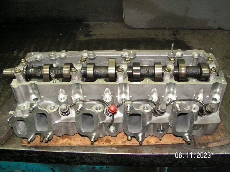

михалыч алт Опубликовано 10 ноября, 2023 Автор Жалоба Опубликовано 10 ноября, 2023 Практически как и у всех дизелей мой дизель тоже попросился на замену головки блока. Родная головка блока проработала 150000км. И треснула в трех цилиндрах. Второй и третий цилиндр ещё как-то терпимо. Немного дула, но ездить можно было. А вот когда лопнула на четвёртом цилиндре, то охлаждайка мгновенно вылетела в выхлопную трубу. И повалил белый густой дым. Всё ясно. Головка под замену. Немного посомневался что делать? Покупать контрактную (но Японскую) головку или купить Корейскую или Китайскую? На Авито нашел Корейскую голую головку HOM PAPTS 11101-69126. Цена вопроса 27200р. Головка приехала с Новосибирска быстро. Снял свою (старую) головку, разобрал. И переставил всё на Корейскую. Все запчасти подошли без проблем. Правда немного пришлось повозиться с регулировкой клапанов. Но в итоге всё получилось нормально. Установил головку на мотор. Собрал всё навесное. Запустил двигатель. Выехал на улицу, нагрел. Всё нормально. Затем прокатился (по объездной). Приехал в гараж. Снова открыл моторный отсек. Проверил. Масло на месте. Охлаждайка на месте. Дальше будем посмотреть. 1 Цитата
