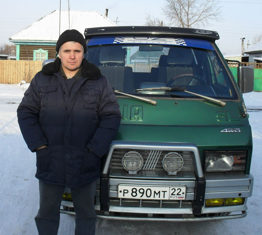

Популярный пост михалыч алт Опубликовано 12 января, 2014 Автор Популярный пост Жалоба Опубликовано 12 января, 2014 Имя у нее так и осталось( как в 1990г.поставил на учет) ГЛОРИЯ. Документы остались старые.Иные самособранные. А раньше в техпаспорте было написано Самодельный автомобиль Глория. А в действии с Деликой не сравнить. На порядок выше по всем показателям. За плюсики спасибо. 10 Цитата

S.Т.А.L.К.Е.R. Опубликовано 14 января, 2014 Жалоба Опубликовано 14 января, 2014 Офигеть. Слов нет. Тут не только "шляпу снимать" надо, но и пальто, куртку, брюки Первый микрик правда здорово Nissan Largo в первом кузове напоминает, особенно сбоку. Счастливый человек, человек у которого есть руки, мечты и мечты совпадают с возможностями - Мыхалыч, ты счастливый человек.... Цитата
михалыч алт Опубликовано 15 января, 2014 Автор Жалоба Опубликовано 15 января, 2014 Офигеть. Слов нет. Тут не только "шляпу снимать" надо, но и пальто, куртку, брюки Первый микрик правда здорово Nissan Largo в первом кузове напоминает, особенно сбоку. Счастливый человек, человек у которого есть руки, мечты и мечты совпадают с возможностями - Мыхалыч, ты счастливый человек.... Большое спасибо за поддержку. Мне теперь остается только точно что нибудь творить и пробовать. А про первый микрик: Когда я его сделал, таких машин у нас небыло. И я что-то подобное в глаза не видел ( были конечно РАФ, УАЗ, ЕРАЗ ) но это другая категория. Вообще-то иногда приходят мысли, что нибудь сделал ( хотя до этого никогда такого не видел), а это оказывается уже изобретено. например у меня был такой случай: Когда поставил двигатель 1KZ понял, что ему не хватает охлаждения, особенно под нагрузкой. Пробовал разные варианты:ставил радиатор другой ( побольше, потолще, пошире) Но особо места в моторном отсеке нет. И пришла мысль, а если поставить еще один радиатор, но лежа перед основным. Поставил и все пошло путем. Но когда заехал как-то ко мне на яму Хайс и я увидел, что там тоже стоят именно два радиатора и именно так как я сделал, я сильно удивился. хотя повторюсь, что я раньше этого не видел. Вот и получается, пока я думал, Японцы меня опередили. ( сперли мою идею, шучю конечно) 1 Цитата
