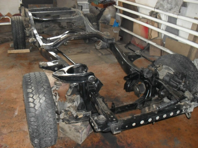

Craig Опубликовано 20 мая, 2014 Жалоба Опубликовано 20 мая, 2014 @михалыч алт, А фотографий стыковки передней части лонжеронов с рамой нет? Используется сюрфовский рулевой редуктор или родная рейка? Вообще если можно, побольше фото по передней стыковке подвеске и рулевому. Тут огромное поле для творчества, если учитывать что нас на голодный железный пайок посадили. Например сразу в голову приходит Л400 з/п + П2 рама с потрохами Цитата
михалыч алт Опубликовано 20 мая, 2014 Автор Жалоба Опубликовано 20 мая, 2014 По моему я уже все описал? Рама полностью от Сурфа вместе с подвеской. Рулевое тоже с Сурфа, только переставлено на левый лонжерон рамы ( на Сурфе правый руль, у меня левый) и повернуто входным рулевым валом вперед. Через карданчик с крестовинками соединено к угловому редуктору от леворукой L-300. Далее от углового редуктора ( как на Делике) стоит рулевая колонка от Тойоты Марк-2. Все рулевые тяги от Сурфа. Рама крепится к кузову через резиновые подушки. Цитата
Craig Опубликовано 20 мая, 2014 Жалоба Опубликовано 20 мая, 2014 @михалыч алт, спасибо! А можно фотки сочленений рамы и лонжеронов? Не обязательно вешать - просто дайте ссылку на внешний ресурс типа fotki.yandex.ru И тема у угловым редуктором тоже интересна - где тут он? Цитата
михалыч алт Опубликовано 20 мая, 2014 Автор Жалоба Опубликовано 20 мая, 2014 (изменено) На этой схеме углового редуктора нет. Угловой редуктор стоит снизу кузова на лонжероне. Вот рама от Сурфа и рулевая колонка ( механизм) от него-же. Изменено 20 мая, 2014 пользователем михалыч алт Цитата

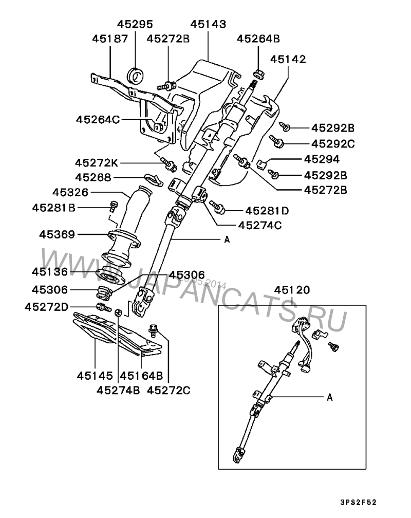

Craig Опубликовано 20 мая, 2014 Жалоба Опубликовано 20 мая, 2014 (изменено) Понял, спасибо! Это видимо MR 113555 Надо будет запастись Собираюсь ставить Атлас на Паджеровскую подвеску и рулевое - думал покупать рулевой редуктор от большого хюндая, но тут можно обойтись меньшей кровью. Изменено 20 мая, 2014 пользователем Craig Цитата
Craig Опубликовано 20 мая, 2014 Жалоба Опубликовано 20 мая, 2014 т.е сначала вваривал профиль типа 60х80 в лонжероны? А как тут не видно, в стык что-ли? Цитата
