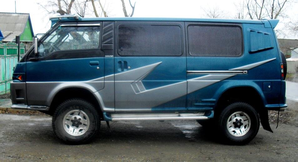

Ray Опубликовано 12 апреля, 2015 Жалоба Опубликовано 12 апреля, 2015 На моей машине база длинная 2600мм. У стандартного кирпича 2200мм. Так, что я раму не зря сделал. Открутил кузов от рамы, поднял, выкатил раму вместе с мостами и двигателем и делай, что хочешь. Хоть с ходовкой, хоть сдвижкой, хоть с кузовом. Нет проблем. Да, рама тяжелее, но тут каждому свое. Не зря наверное все серьезные джипы на раме? С рамой кузов не лопается, и не скрепит ( по крайней мере у меня так). Может я чё промухал..., а почему не взяли в качестве донора(раму)делики-грузовика,или паджерика. Цитата
михалыч алт Опубликовано 12 апреля, 2015 Автор Жалоба Опубликовано 12 апреля, 2015 Может я чё промухал..., а почему не взяли в качестве донора(раму)делики-грузовика,или паджерика. Зачем мне брать раму от паджерика или старой Делики, если у меня был перевернутый Сурф с рамой, ходовкой и трансмиссией в сборе. Цитата

mort Опубликовано 24 апреля, 2015 Жалоба Опубликовано 24 апреля, 2015 Тоже не остался равнодушным к получившейся Глории. Впечатлен. Можно фото внутреннего интерьера? Как открываются сдвижные двери с фендерами? Цитата
михалыч алт Опубликовано 26 апреля, 2015 Автор Жалоба Опубликовано 26 апреля, 2015 (изменено) Тоже не остался равнодушным к получившейся Глории. Впечатлен. Можно фото внутреннего интерьера? Как открываются сдвижные двери с фендерами? Да в принцыпе ничего особенного. Изменено 26 апреля, 2015 пользователем михалыч алт Цитата
серыйеж Опубликовано 26 апреля, 2015 Жалоба Опубликовано 26 апреля, 2015 @михалыч алт, а ты не рассматривал вопрос переноса радиатора вперёд, под декоративную решётку. Цитата
михалыч алт Опубликовано 28 апреля, 2015 Автор Жалоба Опубликовано 28 апреля, 2015 @михалыч алт, а ты не рассматривал вопрос переноса радиатора вперёд, под декоративную решётку. Под декоративную решетку не поставить ( места мало). У меня стоят два радиатора ( один как положено и второй лежа на раме ). И вполне справляются со своей работой. Цитата
mort Опубликовано 28 апреля, 2015 Жалоба Опубликовано 28 апреля, 2015 А решетки - это второй отопитель? Момент изготовления кронштейнов сдвижных дверей запечатлен? Цитата
михалыч алт Опубликовано 28 апреля, 2015 Автор Жалоба Опубликовано 28 апреля, 2015 А решетки - это второй отопитель? Момент изготовления кронштейнов сдвижных дверей запечатлен? Решетки где? на подножке? Если на подножке, то с двух сторон стоят два отопителя салона. Забор воздуха с подножки, выход на боковой панели кузова ( за спинками сидений в салоне). Насчет кронштейнов сдвижных дверей, то разрезал кронштейны и вставлял вставку ( по казахской технологии, обсуждалось уже ). Цитата
