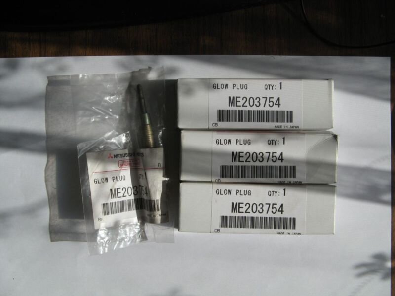

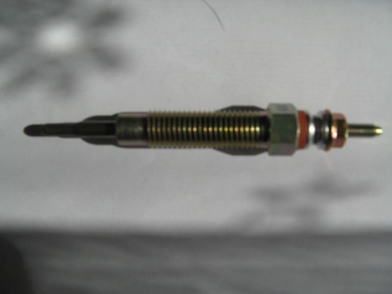

VadimM Опубликовано 27 октября, 2007 Жалоба Опубликовано 27 октября, 2007 Короче сегодня купил и поставил ME203754...нашел оригинал по 1550рублей. Сейчас попробую фото привинтить упаковки свечей. Посмотрел еще раз сегодня на алгоритм работы системы накала.При повороте ключа 10 секунд подается напруга 12 вольт на свечи если старта нет то напруга слетает на 0 если старт то свечи еще гдето минуты 3 под напругой 13.5 вольт при работающем движке.....но сейчас тепло более менее ...зимой вполне возможно и больше свечи под напругой будут. Эти свечи Амаяма предлогает по 1742руб ..получается дешевле даже взял.
