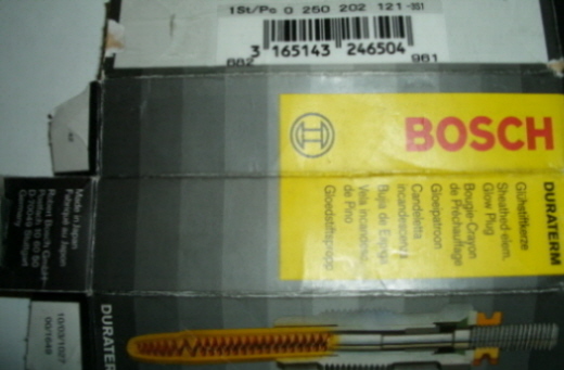

Здравствуйте. Когда в прошлом году взял машину стояли HKT, были все мертвые, эксперементировать нестал, сходил на кунцевский рынок (живу напротив) и взял точно такие, по 400р ( незнал еще про EXIST.RU). Правда кое что сразу не понравилось, смотрел в разных магазинчиках, из 10 комплектов три по внешнему виду были похожи остальные отличались металлом, цветом, качеством изготавления и нанесением маркировки. Прошлую зиму откатал отлично, заводилась с пол-оборота. В этом году зима как всегда пришла неожидано, стала плохо заводиться. Оказалость две свечи накрылись.
Заказал в (EXIST.RU) BOSCH 0 250 202 121 по цене 470р за свечу, доставка 10 дней. Поставил, опять стала заводиться с пол-оборота. Посмотрю теперь сколько эти проживут.

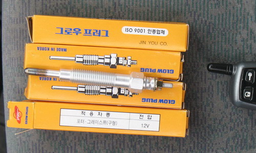

вот купил свечи корейские (думаю лучше чем китайские - которые здесь пихают за эмиратовские)
взял по 2100 тг (17,5$) в Алмате
в прошлом году на таких зиму без проблем откатался
завтра буду втыкать
только надо ключи купить на 6 кажется
завтра буду втыкать
одна новая свеча уже сдохла
вчера поменял с утра. Поставил старую свою такую же корейскую (она откатала 1 год уже)
странно но на 3-х горшках не заводилась цепляет, но не хочет.
сегодня - 23 с пульта с первой попытки.
