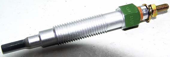

prorok Опубликовано 31 декабря, 2005 Жалоба Опубликовано 31 декабря, 2005 Ладно , криков с просьбами выложить фото ждать не буду, вот она, ЛЮБИМАЯ. Еще раз повторяю на 6ти вольтовых системах запуска, должна стьять только она. Всех с Новым Годом!!!!
