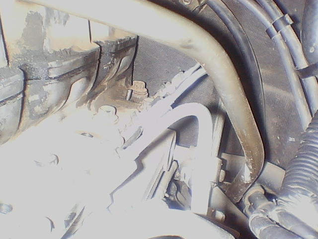

_SiMBA_ Опубликовано 6 октября, 2006 Жалоба Опубликовано 6 октября, 2006 Он стоит в булках на перегородке моторного отсека вверхнем углу с права (если смотреть под капот) за топливным фильтром, туда подходят куча проводов.
_SiMBA_ Опубликовано 6 октября, 2006 Жалоба Опубликовано 6 октября, 2006 сейчас на обеде глянул, он сразу за фильтром топливным стоит прямо с него торчит 3 провода два толстых с резинками изолирующими и один зеленый (возможно с черной прожилкой) вот этот зеленый провод что посередке, какрас и идет на термодатчик
АндрейБ Опубликовано 6 октября, 2006 Жалоба Опубликовано 6 октября, 2006 Он стоит в булках на перегородке моторного отсека вверхнем углу с права (если смотреть под капот) за топливным фильтром, туда подходят куча проводов. О чём ты пишеш это реле. А есть ещё блок управления, я его немогу найти
_SiMBA_ Опубликовано 6 октября, 2006 Жалоба Опубликовано 6 октября, 2006 а блок аправления разве не в нем ? нафига тогда туда подавть информацию по температуре ? алгоритм работы его прост если двигло горячее то при включении зажигания, подается кратковременно питание на свечи (около 1 секунды) если двигатель холодный, то подается питание на свечи при включения зажигания на 10 секунд, после того как двигатель заведется, питание на свечи подается в течении 3х минут..

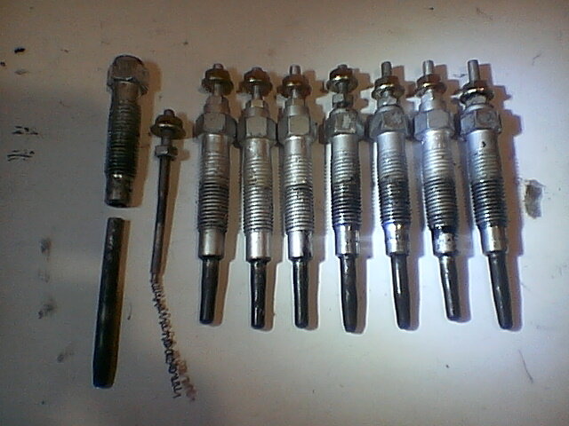

Garre_kiv Опубликовано 25 октября, 2006 Жалоба Опубликовано 25 октября, 2006 Господа, идя на рынок или в магазин вы не покупаете протухшее мясо, или просроченные не качественные продукты, дабы не разорится на лекарствах при условии что выжили, так почему для любимлй машинки мы пытаемся экономить, для нее это тоже шоко терапия, которая может закончится летельным исходом. Я про корейские запчасти и прочее го.но. Вот нагляднфй пример , правда не сильно убойный (обошлось). Свечи накала на 4М40. Свеча при выкручивание развалилась на несколько частей ( работали они всего один запуск, благо тепло на улице было) как это выглядит ниже на фото плюс свечи в сборе и не совсем (блин эмоции перехлестывают но .......... не буду) козлы, глаза одинаковые а продукция очень разная (остальное я высказал в гараже при извлечение) . Все покупалось в магазине в городе ПАРАЗИТЕ-ГНИДЕ яКУТСКЕ, на коробках и самих кусках левого железа , были надписи типа маде ин правильная заграница.

АндрейБ Опубликовано 26 октября, 2006 Жалоба Опубликовано 26 октября, 2006 Свеча при выкручивание развалилась на несколько частей ( работали они всего один запуск, благо тепло на улице было) как это выглядит ниже на фото плюс свечи в сборе и не совсем (блин эмоции перехлестывают но .......... не буду) козлы, глаза одинаковые а продукция очень разная (остальное я высказал в гараже при извлечение) . Вот таким же ананизмом я занимался летом, только свечи были оригенал за 1200 р. штука. думал придётся голову снимать с двигла, но обошлось. Теперь думаю какие запчасти брать если цена в разы отличается, а качевство одинаковое :ispug:

Garre_kiv Опубликовано 17 ноября, 2006 Жалоба Опубликовано 17 ноября, 2006 kva, Я тоже думал что в металических свечах должен быть кварцевый песок, но ради интереса разобрал еще одну из того комплекта трупиков маде ин япония из подворотни китая - кореи, нет там не фига и при нагреве и вибрации любой из витков спирали элементарно на корпус может коротнуть.
