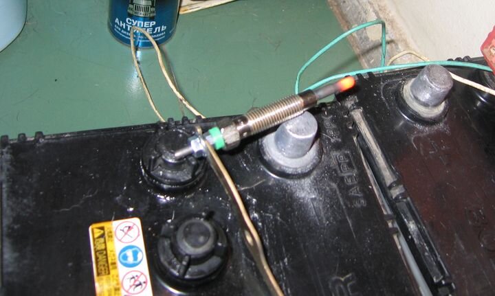

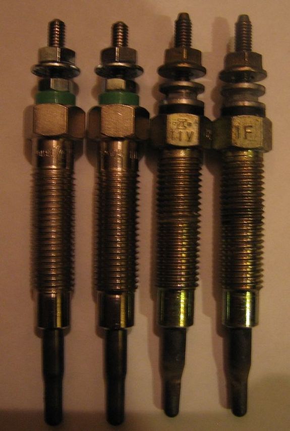

Лесничий Опубликовано 25 декабря, 2006 Жалоба Опубликовано 25 декабря, 2006 Вот решил добавить ложку меда в бочку дегтя. Т.к. у меня недавно появился первый дизель в эксплуатации. При наступлении незначительных холодов (+1 -3), машинка стала хуже заводиться с брелка, со второго раза. И вдобавок черт меня дернул оставить габариты включенными на пол дня. Соответственно, аккумуляторы не новые (стоят родные 2 шт с момента выпуска машины определил по дате выпуска) сдохли, при повороте ключа щелканье реле и слабое мяуканье стартера. Скинул дохлые, поставил один на 65Ач (был в запасе от второй машины), немного покрутил - завелся, день отъездил. Ночью немного приморозило до -7. Утром пару раз прогрел свечи поворотом ключа, покрутил стартером пару раз чихнула но не ожила, попробовал еще пару раз, но нет завода - аккумулятор начал чахнуть начала щелкать релюшка свечей. Оставил это гиблое дело. Уехал на на бензиновом паджерике (он у меня в прошлую зиму при -37 без всяких шаманских танцев заводился. Дальнейшие действия. Аккумуляторы на зарядку (+ лечебный цикл) Снял свечи накала, проверяю 1-аяи 4-ая - не проверяется (и черная сильно), 2-ая и 3-я - 1.6 ОМ (и когда достал их они чистые серого цвета. Проверил каждую напрямую на аккумуляторе : 1и 4 не нагреваются, 2и 3 нагреваются до красна начиная с конца за 3-5 секунды. Вот Что было написано на свечах (машина пришла прямо из японии 2001 г.в.) 11V (логотип в виде буквы Z ) ; 632 ; 1F; 14. Точно такая же маркировка оказалась на оригинальных свечах которые мне показали в магазине в Кунцево (при проверке по ВИНУ) цену правда запросили 1550 рубликов за шт - жаба слегка прыгнула на горло. Были куплены 4 шт свечи HKT CP-05 по 550 руб за шт. т.к. решил не париться с подбором одинаковых сопративлений на свечах (а две старых рабочих оставить про запас). Правда в другом магазине потом предложили оригинальные свечки по 900 руб(маркировка совпадала с моими старыми)но это было потом ) Перед установкой померил сопративление на каждой 1.6-1.7 Ом (но может у меня тестер немного привирает не знаю) сопративле5ние совпадало с двумя "рабочими старыми". Дополняю тестер точно врет, при кз показываее 0,8-0.9 Ом, т.е если вычесть данную величину то сопр. свечей 0,7-0,8 ОМ Проверил на прямую на аккумуляторе, нагрев до красна происходит за 3-5 сек. Поставил все это на машину, заодно поменял топливный фильтр, прокачал воздух. Поворот ключа и машина завелась с пол оборота, с брелка также завелась сразу. Попробую выложить фото.
Лесничий Опубликовано 25 декабря, 2006 Жалоба Опубликовано 25 декабря, 2006 это фото для сравнения СР-05 и того что стояло, проверка на аккумуляторе 3-5 сек (свечи 11 вольт)
