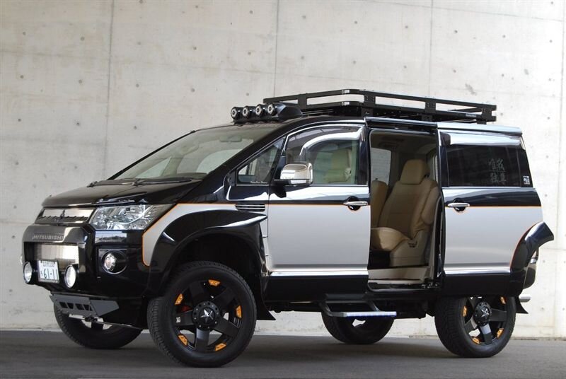

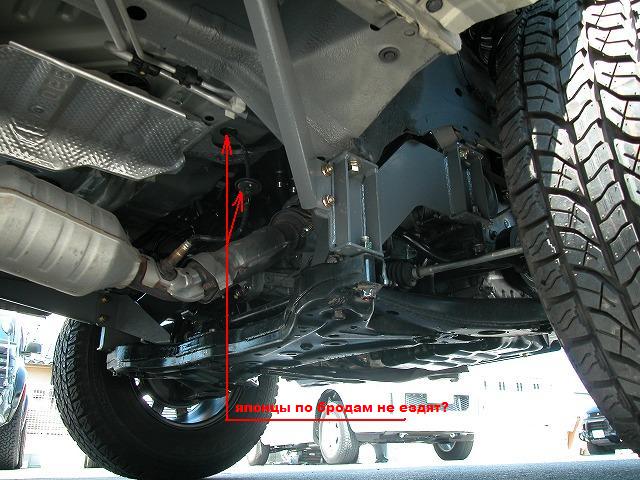

KlimCD Опубликовано 27 января, 2014 Автор Жалоба Опубликовано 27 января, 2014 Craig Это один и тот же аппарат - присмотрись к номерному знаку. С ним была целая Эпопея. Тюнинг-фирма купила Пятачок в стоке и ну над ним изгаляться. Ставили то одно, то другое. Перебрали весь каталог аксессуаров Оригинал. Поставят, на выходных прокатятся, выложат видео в Тырнет. Обсуждают. Потом всё повторяется по-новой. Напихали распорок Cusco: на днище 3 шт. Две в салон и одну под капот. Лифт-комплект JAOS (штук 30 проставок под всё). Всё брюхо листами тоже JAOS. Пробовали разные расширители колеи, диски с разными вылетами. Затягивали бочины кузова по пояс пластиком. Багажники разные ставили. Со светотехникой баловались не по-детски. Замучили лошадку и выбросили на аукцион. А лифт, кстати, сделали на отъябись плохо. Весь клуб Пятачков хихикал Подрамник так и не приподняли от земли. Как было 20 см, так и осталось. И что толку от больших катков... Цитата
Craig Опубликовано 27 января, 2014 Жалоба Опубликовано 27 января, 2014 20 СМ - 8 дюймов? На кроссовере? Тут все так серьезно? Видимо я совсем отстал от жизни.. А японцы безбашенные товарищи в этом отношении, прикольно..очень. Отличный авто для попонтоватся по деревням Да и по городам Типа штатник, как говорят фотографы, на каждый день. Заглушки перебинтовать повыше не проблема. Видимо при появлении "лишнего " ляма придется вступить в клуб пятачков А такой тюнинг-комплект никто так и не выпустил получается? И скопировать его неоткуда? Все таки такой тюнинг СУЩЕСТВЕННО ближе моей душе , чем ужастный корейский хромотюних Цитата
paul-irkut Опубликовано 27 января, 2014 Жалоба Опубликовано 27 января, 2014 Подрамник так и не приподняли от земли. Как было 20 см, так и осталось. И что толку от больших катков. Так она и не должна подняться, и в кирпиче, и кубе, и булке - методология то одна)) Увеличиваться только за счет колес. С уважением, Павел Цитата
Craig Опубликовано 27 января, 2014 Жалоба Опубликовано 27 января, 2014 Зато практически боди лифт получается. И если применять технологии попроще (навскидку капролон или шайбы вообще) получаетс можно 3-4 дюма безболезненно получить? Тогда зачет.. видимо не все так плохо в современной жизни. не для тяжелого бездора, но для деревенской жизни вполне пойдет..темболее МИВЕК совсем не плох. Цитата

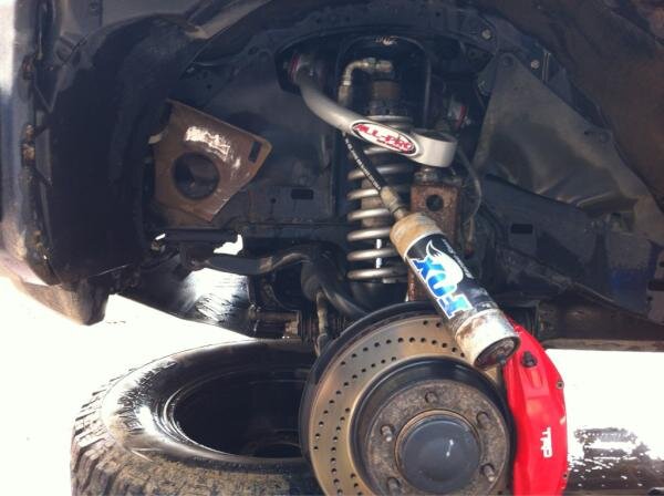

Ser-Bat Опубликовано 27 января, 2014 Жалоба Опубликовано 27 января, 2014 Так она и не должна подняться, и в кирпиче, и кубе, и булке - методология то одна)) Увеличиваться только за счет колес. Не совсем так, просто концепция авто, тип пругого элемента и достаточно бюджетный подход к лифту авто диктует такие решения. А если посмотреть как лифтуют авто профессиональными и полупрофессиональными комплектам King, Fox, Icon, то станет ясно что можно можно увеличить просвет и без увеличения диаметра колес. Цитата
paul-irkut Опубликовано 27 января, 2014 Жалоба Опубликовано 27 января, 2014 @Ser-Bat, как так ? путей не так много)) редуктора, наклонные приводные элементы, уменьшение габаритов центра ( извение передаточного числа Гп) соответственно другой корпус.... и все в этом духе. С уважением, Павел Цитата
Craig Опубликовано 27 января, 2014 Жалоба Опубликовано 27 января, 2014 (изменено) @Festool in action!, Ну не знаю - имхо у них так все уныло, никогда не нравилось. Тут мировозрение не причем - есть салоны и поинтересней, чем у ФФ. Тут они у каждого в "своем" стиле - у ФФ зализанно/никакой, у Д5 рубленно/футур. Тут опять спор о фломастерах. Доказательство любви - покупка Мне например нравились салоны типа стареньких GTO (типа бюджетная Феррари) или Сигма/Диамант (опять же стареньких, еще деревянных) но это вкусовщина. Из современных Лексус нравится, и Ягуар Изменено 27 января, 2014 пользователем Craig Цитата
Ser-Bat Опубликовано 27 января, 2014 Жалоба Опубликовано 27 января, 2014 @paul-irkut, шаровые с большим углом работы (чтобы палец не упирался в корпус), ШС вместо СБ (для увеличения углов работы), удлиненные пружины и амортизаторы (для увеличения хода), родные отбойники на сжатие и перенесенные на отбой, перенос редукторов индивидуально - как следствие не лифт +2(4)", а ход подвески +2(4)". Цитата
dragon Опубликовано 27 января, 2014 Жалоба Опубликовано 27 января, 2014 Сигма/Диамант ( Сравни сигму с БМВ 87 гв Цитата
Craig Опубликовано 27 января, 2014 Жалоба Опубликовано 27 января, 2014 (изменено) Сравни сигму с БМВ Похоже..у БМВ мне сидения нравились, на первую 2108 водрузил от 7-ки правда оно полсалона заняло, зато комфот и поддержка. А ФФ все равно выглядит дешево на взгляд куча колючего и жесткого пластика. Кстати ФФ много, есть и 4ВД, почему они все стандартные? Да и дизеля грят там без момента вообще, но я не специалист. Никто подготовленный ФФ не видел? Изменено 27 января, 2014 пользователем Craig Цитата
paul-irkut Опубликовано 27 января, 2014 Жалоба Опубликовано 27 января, 2014 шаровые с большим углом работы (чтобы палец не упирался в корпус), ШС вместо СБ (для увеличения углов работы), удлиненные пружины и амортизаторы (для увеличения хода), родные отбойники на сжатие и перенесенные на отбой, перенос редукторов индивидуально - как следствие не лифт +2(4)", а ход подвески +2(4)". так я это и говорю наклонные приводные элементы тут более они лимит, именно по ним ограничение. Опускание по условиям их работы. Хотя все как обычно, цели задачи, и решение того, оправдывается ли это)))) Ладно.... это фсе сферический конь в вакууме)))) С уважением, Павел. Цитата

Ser-Bat Опубликовано 27 января, 2014 Жалоба Опубликовано 27 января, 2014 Вы это имеете ввиду? Нет, вот это. При увеличении рабочего хода подвески до 2" вмешательства в конструкцию минимальные, а вот выше - да. Цитата
