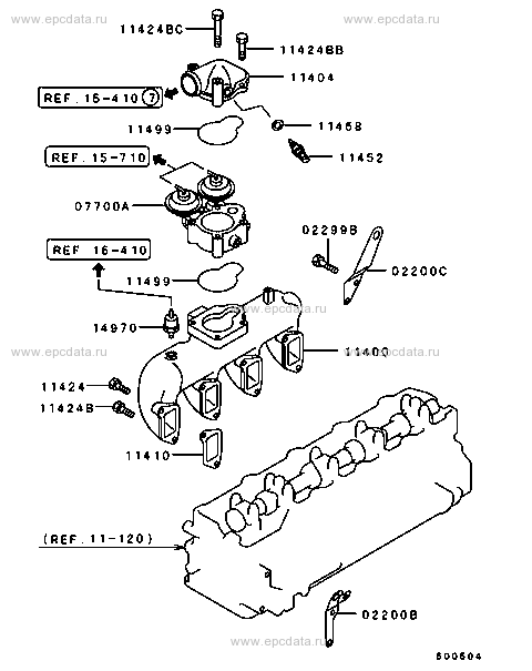

эдд Опубликовано 5 февраля, 2014 Жалоба Опубликовано 5 февраля, 2014 Ser-Bat ты писал про основную и вспомогательную дроссельные заслонки, основная -большая стоит на входе коллектора, управляется вакуумом так? а где находится дополнительная? такое впечатление , что у меня большая всегда открытая .а маленькой и нет Цитата
Ser-Bat Опубликовано 5 февраля, 2014 Автор Жалоба Опубликовано 5 февраля, 2014 @эдд, я не исключаю этого, т.к. после 99г. впускной коллектор другой формы. Вот мой блок дроссельных заслонок, хорошо видно оба пневмопривода и отверстия напротив них в самом корпусе. У тебя по другому. Проверить закрытие легко - один глушит машину, другой смотрит на шток пневмопривода. Цитата

N181 Опубликовано 6 февраля, 2014 Жалоба Опубликовано 6 февраля, 2014 где 11404В там что прикручивается? Цитата
эдд Опубликовано 6 февраля, 2014 Жалоба Опубликовано 6 февраля, 2014 здесь https://www.google.com/url?q=http://www.delicaclub.ru/forum/index.php%3F/topic/16250-%25D0%25B8%25D0%25BD%25D1%2582%25D0%25B5%25D1%2580%25D0%25BA%25D1%2583%25D0%25BB%25D0%25B5%25D1%2580-%25D0%25BD%25D0%25B0-4%25D0%25BC40/&sa=U&ei=e87zUs7KFoWyywOsmYH4Bw&ved=0CA8QFjAE&client=internal-uds-cse&usg=AFQjCNG__KN3-uGrXLukveLYcJErZhLqzA разница Цитата
