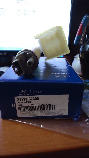

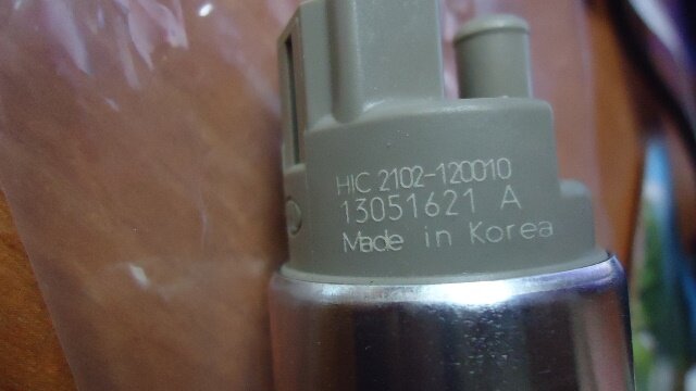

кудрявый Опубликовано 6 декабря, 2013 Жалоба Опубликовано 6 декабря, 2013 Может, кому пригодится: Постоит машинка ночь, с утра начинаешь, разворачиваешься, переключаешь рычаг на R , и не едет назад (задним ходом) приходилось либо газовать или чуть подождать или рычаг туда обратно, на прогретой машине такого замечено не было. При переключении на вторую передачу замечал как будто подтупливает (наверно АКПП). В сервисе сказали надо менять бензонасос. Масло в АКПП говорили норм, на всякий случай заменил фильтр, пластиковый который ну и соответственно то, что вытекло при замене и около недели не дёргала, потом снова начала. Ни задолго до всех манипуляций услышал, как ток пробивает ВВ. провода под капотом, дождался вечера и увидел синее свечение на одном из проводов около катушки. Вот и у меня машинка начала троить/дергать до 60-70 км/ч, после 60-70км/ч не дёргала, такое ощущение складывалось, что АКПП передачи не может правильно включить/попасть в нужную передачу и перескакивала с рывками. Замена топливного насоса с сеточкой результатов не дало, при первой же поездке. Сам насос уже был меняный, предыдущем владельцем на Bosh и я ожидал, что сеточка будет забита грязью, но на удивление вполне чиста. Кстати, насосы бывают немецкие(Germany) и чешские(Czech) без сеточки в комплекте, лучше брать немецкие, я же поставил от Hyundai/Kia (корейский) в комплекте с сеточкой, номер по экзисту 31111-37300=2900килорублей. Бак полностью не снимали, отсоединили шланг обратки, одну сторону наклонили, вынули насос, заменили резиновую прокладку, вставили насос. После замены ВВ. проводов и свечей троить/дергать перестала. Спасибо этой теме. Цитата
vol Опубликовано 7 декабря, 2013 Жалоба Опубликовано 7 декабря, 2013 , ты больше в этот сервис не езди!) Причем тут бензонасос,если машина вперед едет а назад нет)) бред какой-то... Смысл покупать бензонасос хюндаевский корейский я тоже не понял...Бошевский немецкий стоит в два раза дешевле, работает отлично! Цитата
кудрявый Опубликовано 9 декабря, 2013 Жалоба Опубликовано 9 декабря, 2013 @vol, после замены бензонасоса назад стала ехать как обычно. Сначала хотел купить бошевский немецкий ,обошёл несколько магазинов запчастей думал в пределах 1500р будет а они по 1900-2200р +250 сеточка ,вот и решил хундаевский взять Цитата
vol Опубликовано 9 декабря, 2013 Жалоба Опубликовано 9 декабря, 2013 ,после замены бензонасоса , свечей и проводов? Или только после замены бензонасоса? Т.е. ты хочешь сказать, что вперед машина ехала нормально , а назад не ехала... а когда заменил насос , то поехала? Полная фигня) Цитата
dragon Опубликовано 9 декабря, 2013 Автор Жалоба Опубликовано 9 декабря, 2013 (изменено) Виталий.М,после замены бензонасоса , свечей и проводов? Ты видно пропустил, он фильтр коробки ещё поменял до кучи и масла туда соответственно залил. А так, да - замена бензонасоса помогла. Изменено 9 декабря, 2013 пользователем dragon Цитата
кудрявый Опубликовано 9 декабря, 2013 Жалоба Опубликовано 9 декабря, 2013 @vol, в моём случае да-Бензонасос. а заводится стала просто супер с первого раза даже с сигналки в -7 на старом акуме ,до замены с сигналки с 3-4-5 раза, с ключа ну как будешь стараться . Назад то она ехала но не всегда в туже секунду и только после длительной стоянки например ночной, замечено было когда чтоб уехать, надо развернуться и соответственно рычаг АКПП переключить и как было правильно подмечено, после замены фильтра ну и того что вытекло на пару недель проблема исчезла а потом снова проявилась. Цитата
