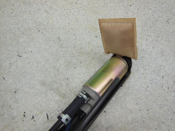

Вот к этой фразе, дай РАЗВЁРНУТОЕ объяснение. Ей Богу, каждое слово из тебя клещами тянуть приходится... :27: Год назад Дима Vol (машина 2002), и я (2001) лазили в бак. Вот, что увидели оба: слегка жёлтая чистая сеточка, и "бодрый" насос. post-2610-0-00166700-1391250507_thumb.jpg Исчо мысль имею :27: : у нас два датчика температуры - на "мозги" и на указатель. Если глючит датчик на мозги, то тоже аналогичные симптомы могут быть: тупит и обороты не растут выше 1500 - 2000. Правда, тогда ошибка должна выскочить. Ты не считывал ошибки?

Сняли бензобак, вытащили бензонасос и......сеточка вся в каком-то торфе с висящей мохнатой куколкой с мизинец размером. В бензине стакан воды плещется, на дне осадок рыжий - полная антисанитария. Заменили б/насос+сеточка, промыли бак - машина полетела.

Пока все наладилось, фото сеточки выложу завтра.

Фотки как обещал :) Фото воды в бензе простите не заснял ) Куколку потерял где-то, но она реально была :)
http://content.foto.my.mail.ru/mail/antonov.dima1974/_myphoto/h-19.jpg
http://content.foto.my.mail.ru/mail/antonov.dima1974/_myphoto/h-20.jpg
