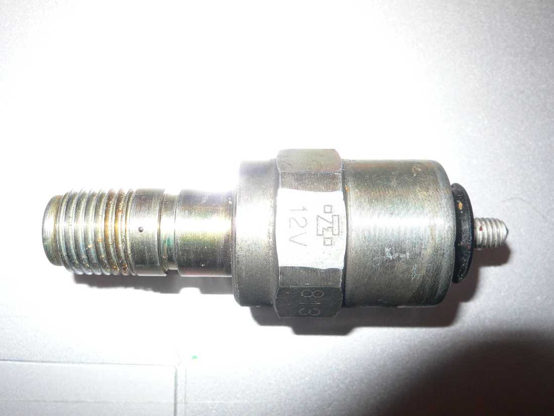

делика байкал Опубликовано 21 марта, 2008 Жалоба Опубликовано 21 марта, 2008 Была подобная хрень. вылечилось заменой какогото клапана. собственно на фото. мож знает кто, как он называется точно? Цитата
krik117 Опубликовано 21 марта, 2008 Жалоба Опубликовано 21 марта, 2008 Была подобная хрень. вылечилось заменой какогото клапана. собственно на фото. мож знает кто, как он называется точно? Вот он и называется клапан отсечки обратки.... Я тож на него грешу, а скока он стоит интересно? Цитата
