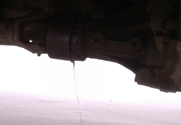

Hercules Опубликовано 4 февраля, 2014 Автор Жалоба Поделиться Опубликовано 4 февраля, 2014 Вот какая беда приключилась недавно у меня! Может стук был из за этого? Цитата Ссылка на комментарий Поделиться на другие сайты Поделиться
юрич62 Опубликовано 4 февраля, 2014 Жалоба Поделиться Опубликовано 4 февраля, 2014 @Hercules, Почему нет? В любом случае надо проверить. Цитата Ссылка на комментарий Поделиться на другие сайты Поделиться
ruslan Опубликовано 5 февраля, 2014 Жалоба Поделиться Опубликовано 5 февраля, 2014 Hercules судя по количеству течи, там сальник выволился. это неможет стучать!!! Цитата Ссылка на комментарий Поделиться на другие сайты Поделиться
Девяткин Опубликовано 5 февраля, 2014 Жалоба Поделиться Опубликовано 5 февраля, 2014 @Hercules, Если у тебя с переди стоят заглушки и привода постоянно вращаются при разбитии подшипника раздатки как раз стук мог быть и как следствие у тебя умер сальник вот и течь Проверь хвостовик кардана при входе в раздатку на предмет люфта Цитата Ссылка на комментарий Поделиться на другие сайты Поделиться
Hercules Опубликовано 5 февраля, 2014 Автор Жалоба Поделиться Опубликовано 5 февраля, 2014 Люфт есть уже проверял крестовину сальник и подшипник в замену И да у меня стоят заглушки не знаю хорошо это или плохо? Цитата Ссылка на комментарий Поделиться на другие сайты Поделиться
юрич62 Опубликовано 5 февраля, 2014 Жалоба Поделиться Опубликовано 5 февраля, 2014 @Hercules, Насколько я понимаю, та беда что случилась у тебя, это и есть следствие того что на твоей машине стоят заглушки. Цитата Ссылка на комментарий Поделиться на другие сайты Поделиться
лимон Опубликовано 5 февраля, 2014 Жалоба Поделиться Опубликовано 5 февраля, 2014 (изменено) Причём здесь крестовина и заглушки? Грязь от заглушки попала в крестовину? Изменено 5 февраля, 2014 пользователем лимон Цитата Ссылка на комментарий Поделиться на другие сайты Поделиться
Девяткин Опубликовано 6 февраля, 2014 Жалоба Поделиться Опубликовано 6 февраля, 2014 @Hercules, ну сами по себе заглушки это ни плохо но и ни шибко хорошо я допустим за ручные хабы чтоб была возможность при необходимости отключать полностью передок чтоб даже ни привода ни кардан ни чего ни вращалось а так с заглушками у тебя даже при отключенном передке постоянно вращаются привода кардан ну и редуктор тем самым идет износ: 1.Приводов (шрусов) 2. пыльников 3. Игольчатых подшипников 4. Подшипников и шестеренок редуктора 5. Крестовины переднего кардана 6. Сальники и подшипники раздатки Цитата Ссылка на комментарий Поделиться на другие сайты Поделиться
лимон Опубликовано 6 февраля, 2014 Жалоба Поделиться Опубликовано 6 февраля, 2014 Хе-хе, Девяткин ты забыл про износ ступичных подшибников до кучи. Женя, это чушь! Расход топлива и всё. Цитата Ссылка на комментарий Поделиться на другие сайты Поделиться
ruslan Опубликовано 6 февраля, 2014 Жалоба Поделиться Опубликовано 6 февраля, 2014 (изменено) лимон а у тебя заглушки? У меня крестовины переднего моста болтаються уже года... 4, и я пока несобираюсь их менять! потому что я включаю передок только в... жопошных случаях! А если заглушки у меня стояли бы? Эт тоже самое что сравнивать стоящую машину, и постоянно двигающуюся! Какая из них будет лучше сохранена? Изменено 6 февраля, 2014 пользователем ruslan Цитата Ссылка на комментарий Поделиться на другие сайты Поделиться
лимон Опубликовано 6 февраля, 2014 Жалоба Поделиться Опубликовано 6 февраля, 2014 (изменено) Ruslan у меня заглушки, ездил с разбитой крестовиной зиму, читай весь день 4вд. Вообще хватит про них , там целая тема. Всё пережёвано на 10 раз. Пысы: Берегите машины. Изменено 6 февраля, 2014 пользователем лимон Цитата Ссылка на комментарий Поделиться на другие сайты Поделиться
