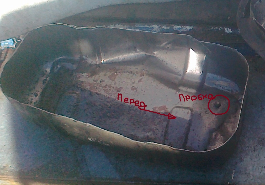

Devil@ Опубликовано 8 февраля, 2014 Автор Жалоба Поделиться Опубликовано 8 февраля, 2014 Vadim66nt, а где пробки сливные на баке, чето я не видал, я тоже подумал о сливе чачи из бака, вот так роснефть меня заправила. Цитата Ссылка на комментарий Поделиться на другие сайты Поделиться

vadim66nt Опубликовано 8 февраля, 2014 Жалоба Поделиться Опубликовано 8 февраля, 2014 (изменено) пробки в передней части баков (обоих) в защите есть дырки под ними есть пробка... сфотать не смогу, а фотка есть только такая...когда я бак укорачивал... передний бак разрезан вид на дно бака изнутри... Изменено 8 февраля, 2014 пользователем vadim66nt Цитата Ссылка на комментарий Поделиться на другие сайты Поделиться
Devil@ Опубликовано 8 февраля, 2014 Автор Жалоба Поделиться Опубликовано 8 февраля, 2014 (изменено) Ребята, спасибо Вам огромное за советы и помощ, без Вас я бы попал на деньги в сервисе, а так затратил всего 500 рубликов и немного нервов. Но как говорится утро вечера мудреннее, завтра прокачусь и отпишусь. пробки в передней части баков (обоих) в защите есть дырки под ними есть пробка... сфотать не смогу, а фотка есть только такая... бак разрезан вид изнутри... Ок!!! Завтро погляжу, давно хотел слить все с баков. Наверное лучше под наклоном это делать? Изменено 8 февраля, 2014 пользователем Devil@ Цитата Ссылка на комментарий Поделиться на другие сайты Поделиться
