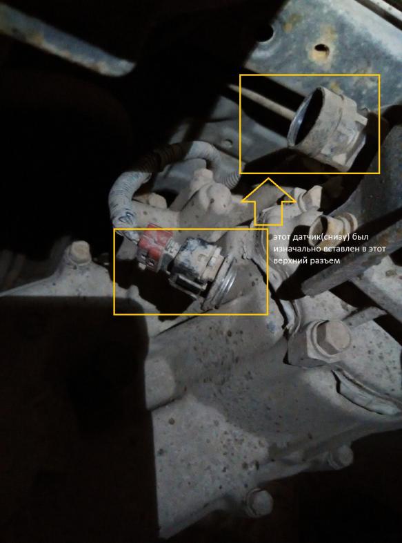

papparaci Опубликовано 20 апреля, 2015 Жалоба Поделиться Опубликовано 20 апреля, 2015 (изменено) Вобщем, при диагностике проблемы(анамнез тут), обнаружил на коробке вот это(см.фото) ...при внимательном осмотре были найдены следы клея!!! ...в качестве эксперимента, вставил обратно и зафиксировал изолентой - спидометр ожил, лампочка А/Т пока больше не моргала(т-т-т) Вопросы знатокам: что это за хрень такая? как это работает? нужна ли регулировка? ...хочу посадить все это на цианоакрилат и замазать герметиком, в дальнейшей перспективе заменить... из минусов опыта - спидометр какой то вялый, хотя это субъективно. Изменено 20 апреля, 2015 пользователем papparaci Цитата Ссылка на комментарий Поделиться на другие сайты Поделиться
Станислав Николаевич Опубликовано 20 апреля, 2015 Жалоба Поделиться Опубликовано 20 апреля, 2015 Не заморачивайся. У Меня он тоже на чёрную изоленту намотан(понимаю что не надёжно, нужно перемотать СИНЕЙ). Уже лет пять езжу, больше не отваливался. Цитата Ссылка на комментарий Поделиться на другие сайты Поделиться
katorga Опубликовано 21 апреля, 2015 Жалоба Поделиться Опубликовано 21 апреля, 2015 У меня времянка по фэн-шуй синей изолентой с 2009 года. Цитата Ссылка на комментарий Поделиться на другие сайты Поделиться
