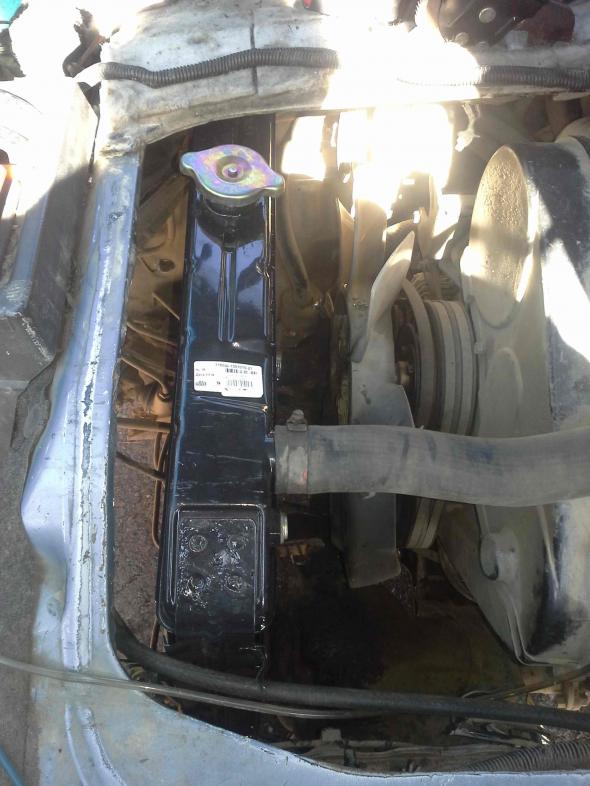

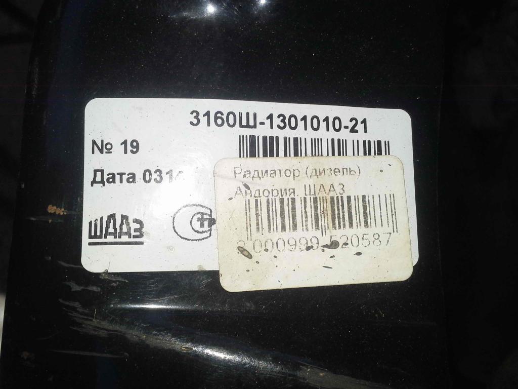

Yarik Опубликовано 6 апреля, 2015 Жалоба Опубликовано 6 апреля, 2015 Всем привет. Сатовские радиаторы я тоже юзал, один проткнул палкой у второго порвало верхний бачек. С охлаждением было плохо у обоих. При цене в 2500 можно было менять их с переодичностью топливного фильтра Сейчас они подскочили по стоимости в два раза. После долгих поисков, я нашел отечественный радиатор на УАЗ с дрыгателем "Андория", по габаритам он уже, но немного выше и самое главное подходит по расположению патрубков. Производитель ШААЗ. Трехрядный медно-латунный. Стоит в р-не 9-10 т.р. Болгаркой и сваркой запихал его на место. На улице пока не жарко и даже не тепло так что про перегрев ничего сказать не могу пока. Цитата
Shadow from St.Peterburg Опубликовано 7 апреля, 2015 Жалоба Опубликовано 7 апреля, 2015 @Yarik, клево, еще бы сказал, в какую машину из профиля запихал, было бы вообще отлично. Цитата
Максс Опубликовано 7 апреля, 2015 Автор Жалоба Опубликовано 7 апреля, 2015 @Yarik, а теперь жди, когда ШААЗ описается... Качеством они очень не хороши. Рад буду, если ошибаюсь. А у меня и САТовский радиатор вполне справляется. Цитата
Yarik Опубликовано 12 апреля, 2015 Жалоба Опубликовано 12 апреля, 2015 @Yarik, клево, еще бы сказал, в какую машину из профиля запихал, было бы вообще отлично. Форум вроде про Делики, в Делику и запихал Цитата
Yarik Опубликовано 12 апреля, 2015 Жалоба Опубликовано 12 апреля, 2015 (изменено) @Yarik, а теперь жди, когда ШААЗ описается... Качеством они очень не хороши. Рад буду, если ошибаюсь. А у меня и САТовский радиатор вполне справляется. Описается - верну производителю, он у меня рядом У нас с тобой разные машины, моторы, привод. Мне сатовского не хватало, на трассе. Изменено 12 апреля, 2015 пользователем Yarik Цитата
crocodil Опубликовано 17 апреля, 2015 Жалоба Опубликовано 17 апреля, 2015 Форум вроде про Делики, в Делику и запихал Yarik. Уважуха! Люблю людей которые думают своей головой. А то здесь на форуме послушаешь, " греется? всё головку на опресовку". Оказывается не я один на этом заморочился. Я в свою булку запихнул радиатор от БЫЧКА только с гемороем получилось но ничего вроде получилось. По началу тоже рассматривал от УАЗа с андорией , но бычковский по размеру больше и на 2 рубля дешевле, решил что-бы наверняка. Цитата

borimen Опубликовано 17 апреля, 2015 Жалоба Опубликовано 17 апреля, 2015 Yarik А по подробней про радиатор можно? Я так понимаю этот радитор можно приспособить, если стоит механическая коробка? Цитата
