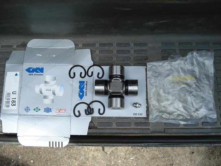

Hercules Опубликовано 24 февраля, 2014 Автор Жалоба Опубликовано 24 февраля, 2014 Не не ребят вы чего я имел ввиду что карман целиком в сборе придётся покупать в разборки! Меня тут просто типа напугали что Крестовины не снимается и ты и тп... Так то понятно что на хрена мне Буш Крестовины с ней мороки будет больше! И у меня тоже механика не автомат я его просто не уважаю И подскажите если брать аналог чей лучше брать то есть какой фирмы и производителя! А то в экзисте этих аналогов пруд пруди начиная с 180рублей и заканчивая 1200 Цитата
Hercules Опубликовано 24 февраля, 2014 Автор Жалоба Опубликовано 24 февраля, 2014 Да и вообще аналоги каких фирм лучше использовать что бы как говорится не на пару дней Цитата
Боцман251 Опубликовано 24 февраля, 2014 Жалоба Опубликовано 24 февраля, 2014 @Hercules, У меня кирпич тоже механика. Крестовины обычно беру GMB либо TOYO. хватает от 3 до 5 лет, все зависит от того как много ездить. Последний раз менял в 2009 г. Живы до сих пор. Но это учитывая что последние 1,5 года есть ещё и булка, поэтому на кирпиче либо в горы либо по работе. Цитата
lunohod4 Опубликовано 24 февраля, 2014 Жалоба Опубликовано 24 февраля, 2014 20.06.2012 самостоятельно ставил Jakoparts J2925008 по430р до сих пор полет нормальный. Цитата

юрич62 Опубликовано 24 февраля, 2014 Жалоба Опубликовано 24 февраля, 2014 лично смену делал на 25-м кузове с МКПП и 35-м с АКПП одинаковыми крестовинами. Наверное у меня модификации совпали. Крестовина переднего карданного вала (кирпичек): артикул ММС МВ000948, цена 1879руб.(екзист), размер 25 х 76,8; артикул ММС МВ000393, цена 1525руб.(екзист), размер 25 х 63,8. Я приобрел сначала вторую, а потом пришлось покупать первую. Как то так. Цитата
юрич62 Опубликовано 24 февраля, 2014 Жалоба Опубликовано 24 февраля, 2014 Лет 7 назад брал себе нижние шаровые "555" , через 3 месяца в хлам. Сейчас упаковка (полиграфия) совсем другая, может то была залипуха Я покупаю запчасти через Екзист. А они в свою очередь снабжаются фирменным товаром. Потому что если они будут торговать левыми запчастями то быстро вылетят в трубу - никто у них покупать ничего не будет. Ты, скорее всего, покупал крестовину на базаре. А там на любое фуфло могут какую хош красивую обертку напялить и без зазрения совести втюхать доверчивому покупашке , выдавая её за оригинал. А по сему лучше немного переплатить Екзисту, чем купив левак, поставить его на свой, заметь, автомобиль. А через три месяца снова искать ту же запчасть и начинать все с начала. Оно надо? В итоге: запчасть тебе выходит раза в два дороже, если не больше. Ну а нервы вааще никак не компенсировать. Цитата
серыйеж Опубликовано 24 февраля, 2014 Жалоба Опубликовано 24 февраля, 2014 (изменено) Крестовина переднего карданного вала (кирпичек): артикул ММС МВ000948, цена 1879руб.(екзист), размер 25 х 76,8; артикул ММС МВ000393, цена 1525руб.(екзист), размер 25 х 63,8. Я приобрел сначала вторую, а потом пришлось покупать первую. Как то так. У меня крестовины одинаковые в районе по 500р примерно. Размер измерял, но сейчас не вспомню. Менял сразу две, что бы потом не заморачиваться. Изменено 24 февраля, 2014 пользователем серыйеж Цитата

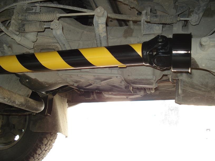

Hercules Опубликовано 25 февраля, 2014 Автор Жалоба Опубликовано 25 февраля, 2014 Я смотрю ты и кардан тоже менял Цитата
юрич62 Опубликовано 25 февраля, 2014 Жалоба Опубликовано 25 февраля, 2014 @серыйеж, Тюнинх! А вааще класно! Посмотреть бы на это произведение искуства когда оно крутится. Цитата
Hercules Опубликовано 25 февраля, 2014 Автор Жалоба Опубликовано 25 февраля, 2014 Оторви машинку от земли и будет тебе счастье по чем кардан брал? Цитата
серыйеж Опубликовано 25 февраля, 2014 Жалоба Опубликовано 25 февраля, 2014 Я смотрю ты и кардан тоже менял Кардан я не менял. Когда снял и выдавил крестовины, что то кардан мне показался таким несчастным , что я его до металла весь вычистил, грунтанул и покрасил. Цитата
Князь Ярослав 4х4 Опубликовано 25 февраля, 2014 Жалоба Опубликовано 25 февраля, 2014 Маньяк! Я тоже так хочу! Цитата
Hercules Опубликовано 25 февраля, 2014 Автор Жалоба Опубликовано 25 февраля, 2014 И я и я тоже так сделаю Красота! Цитата
