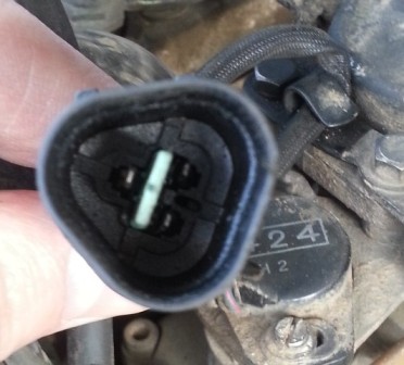

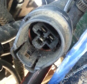

Devil@ Опубликовано 13 марта, 2014 Жалоба Опубликовано 13 марта, 2014 (изменено) lsd_777, и ссоединяются вместе, просто я так понимаю ТНВД не родной, но в принципе можно и не ссоединять! подключается к температурному датчику 2-х контактному возле основания верхнего патрубка на радиатор OЖ , он же и управляет свечами накала Изменено 13 марта, 2014 пользователем Devil@ Цитата

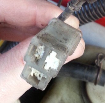

Devil@ Опубликовано 13 марта, 2014 Жалоба Опубликовано 13 марта, 2014 (изменено) , к этому подключается датчик наличия воды от топливного фильтра , этот связан с кондюком наверное, у меня он тоже отцеплен , тут перемычками должно ссоединятся с + клеммой АКБ (стартер, свечи и кондишин) Изменено 13 марта, 2014 пользователем Devil@ Цитата

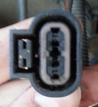

Devil@ Опубликовано 13 марта, 2014 Жалоба Опубликовано 13 марта, 2014 , остальные 6 проводов из пучка откуда выходит этот разъём идут на 6-ти контактный разъём ТНВД, там + зажигания на клапан отсечки топлива, датчик температуры ОЖ на панель, датчик температуры свечей накала, датчик оборотов на тахометр, масса на двигатель но не основная, и ещё чего то не помню! Цитата
