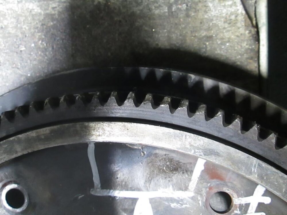

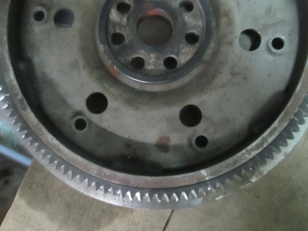

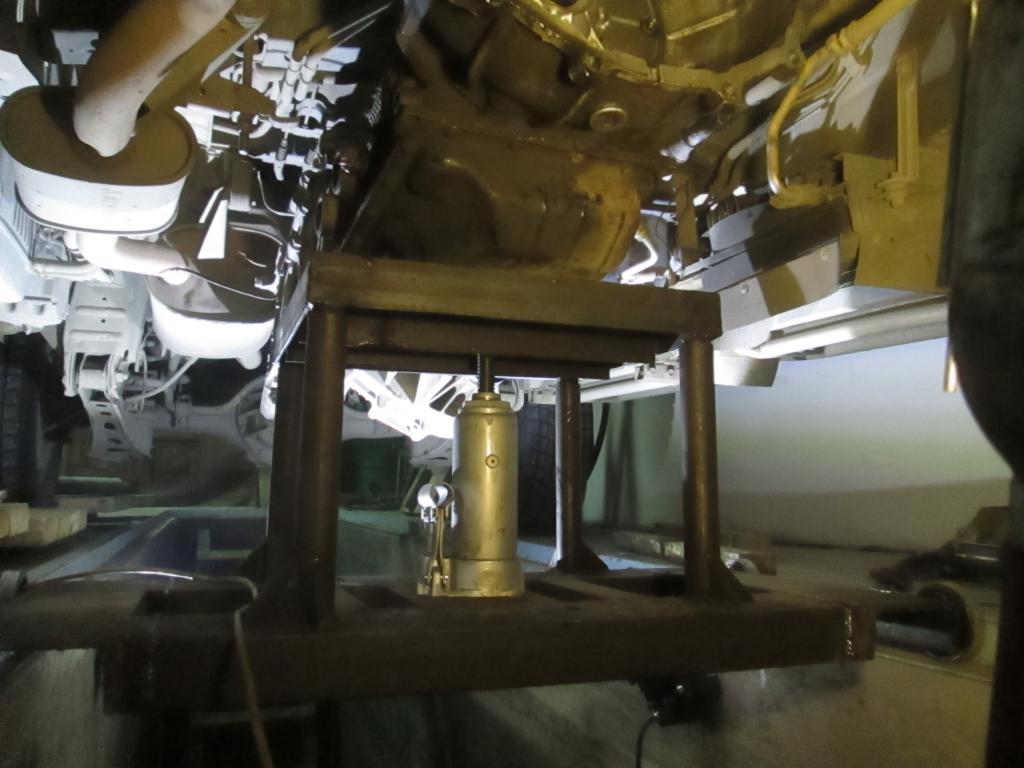

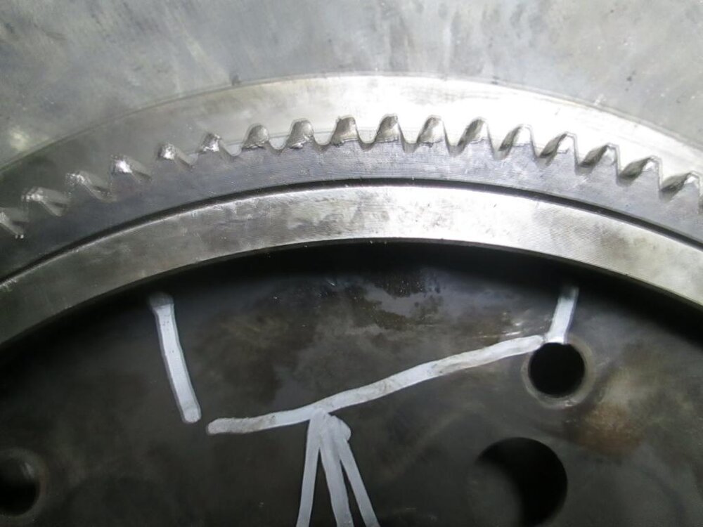

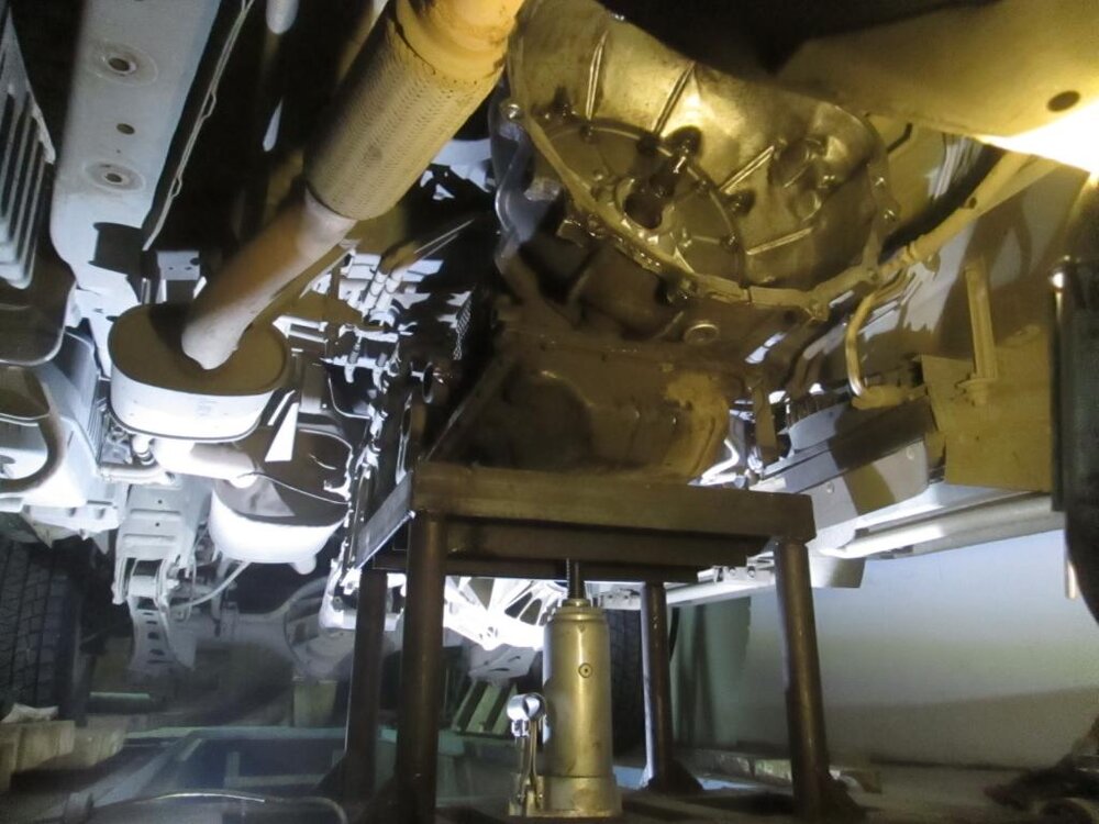

Evgeny Baikal Опубликовано 19 февраля, 2015 Жалоба Опубликовано 19 февраля, 2015 Как и говорил сегодня менял маховик , это уже коробас отделил с помощью приспособы : это как видно износ венца на 180 град или низ верх ну и подготовленный маховик для замены начал разборку в 14 ч, собрал в 22 но не полностью осталось карданы поставить , много время потерял , при закручивании болтов на маховике один лопнул ( не ожидал , столько гемора доставил , высверлить и т.д сами понимаете ) , да и на стартере надо два зуба подправить 1 Цитата
