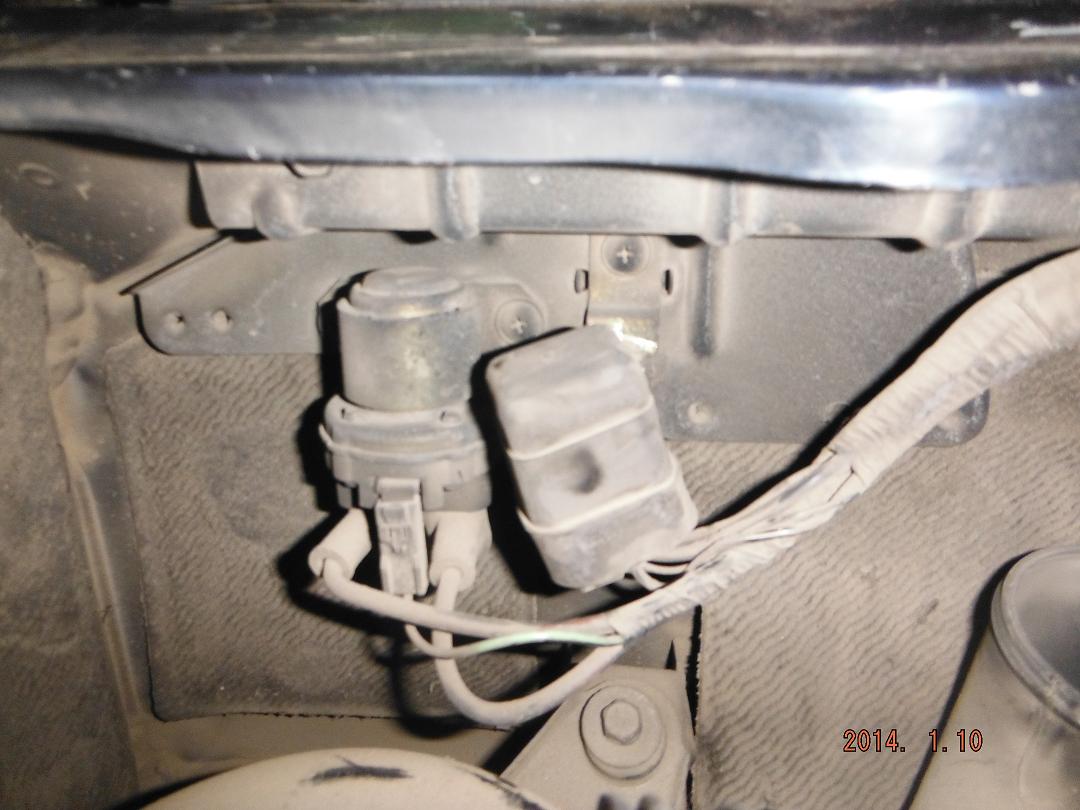

Врунгель Честнокович Опубликовано 28 февраля, 2014 Жалоба Опубликовано 28 февраля, 2014 Уважаемые Делиководы! Прошу прощения за открытие новой темы. Но запарился уже разбираться со своей системой облегченного пуска. Прежде всего хочу распознать на какое напряжение нужно покупать свечи. От старого хозяина стоят любые ))) на 6в, на 11в, и парачку на 12в. Я начал сомневаться что менять нужно на такие-же ))))...Нет, не подумайте, я читал форум и перечитал все темы что мне выдал поиск-их штук 5. Так же в букваре не нашел такой комбинации релюшек(???или что это). Други, помогите пожалуйста! В общем вопрос по фото: какая система у меня стоит и на какое напряжение брать свечи? Цитата
Князь Ярослав 4х4 Опубликовано 28 февраля, 2014 Жалоба Опубликовано 28 февраля, 2014 У тебя Стоит простая система с одним реле. Свечи ставяся на 12в. На 6 в свечей нет!!! Это свечи 11вольтовые,стоят в системе с двумя реле. Одно даёт на свечи 12в,а другое на свечи-6в. Цитата
Врунгель Честнокович Опубликовано 28 февраля, 2014 Автор Жалоба Опубликовано 28 февраля, 2014 (изменено) А тогда вопрос: если одно только реле (то что слева-оно и щёлкает), то второе что это? И еще если это как вы говорите система с одним реле, я так понимаю это та что в букваре называется "система без резистора свечей" то она должна греть свечи примерно 36 сек после потухания сигнальной лампы, а она отрубает напругу где-то на 10-й секунде и свечи так и не успевают нагрется. Правда может у меня свечи не правильные, так, а правильные это будут по 0,25 Ом (по Букварю если). Блин, найти бы где такие... Изменено 28 февраля, 2014 пользователем Врунгель Честнокович Цитата
михалыч алт Опубликовано 28 февраля, 2014 Жалоба Опубликовано 28 февраля, 2014 (изменено) Врунгель Честнокович А тогда вопрос: если одно только реле (то что слева-оно и щёлкает), то второе что это? Второе реле должно быть "Реле включения стартера". Изменено 28 февраля, 2014 пользователем михалыч алт Цитата
Врунгель Честнокович Опубликовано 28 февраля, 2014 Автор Жалоба Опубликовано 28 февраля, 2014 да? спасибо...Большое спасибо, дальше буду рыть сам. ))) Но если будут ещё какие-то комментарии к фото, с радостью выслушаю! Цитата

Боцман251 Опубликовано 28 февраля, 2014 Жалоба Опубликовано 28 февраля, 2014 Цитата На 6 в свечей нет!!! У меня на кирпиче стоят 6,2 В. керамика.Автору, поставь все свечи одинаковые (11В) и будут грется как положенно. Ну а вообще свечам достаточно (рабочим) ок 4-6 сек чтобы раскалились до красна. Цитата
Врунгель Честнокович Опубликовано 28 февраля, 2014 Автор Жалоба Опубликовано 28 февраля, 2014 @NAKAMI, прошу прощения, не знаю как это сделать. буду учится )) @Боцман251, вот за 6 секунд не все свечи раскаляются. Купил 12-ти вольтовые (Musuma), они раскаляютсятолько за 12 секунд. Оказалось сопротивление 1,5 Ом. В том же магазине и на 11вольт (NGK) были 1.5 Ом. А как оказалось, спротивление нужно 0,25 Ом. это в 7 раз меньше! А в магазине говорят что эти свечи берут на Делики, очень хорошо разберают... Цитата
Боцман251 Опубликовано 28 февраля, 2014 Жалоба Опубликовано 28 февраля, 2014 (изменено) @Врунгель Честнокович, Тогда на всякий случай проверь датчик температуры, на ГБЦ стоит сверху. Ну или тогда уж доставай блок управления свечами, открывай его и визуально смотри дорожки на плате, бывают перегорают. Или кондюки бывает стреляют. У меня именно кондюк стрельнул, поменял и все заработало. С системой на 12В на кирпиче я не знаком. Но думаю что примерно все одинаково. Изменено 28 февраля, 2014 пользователем Боцман251 Цитата

михалыч алт Опубликовано 28 февраля, 2014 Жалоба Опубликовано 28 февраля, 2014 На моей машине прошлый хозяин сделал кнопку включения свечей. Нажал на кнопку, посчитал до 10 и ПУСК. Мне эта система не понравилась. И конечно-же я ее переделал ( сделал все как положено). Когда вывернул старые свечи, они оказались все разные. И блок управления не работал. Потом-то я отремонтировал родной блок. Оказалось, что конденсатор вытек и замкнул электролитом дорожки. Все промыл спиртом и заменил конденсатор. Блок заработал. Но он у меня лежал в запас (потом я его правда отдал) А пока искал причину, то поставил блок с европейки. У него время прогрева свечей 30-35сек. Купил новые четыре свечи на 11в NKT . Вывел провод на щиток приборов и подсоединил контрольную лампочку. Подсоединил блок от европейки (удалив при этом лишние запчасти - дополнительное реле и дополнительное сопротивление) Все работает, все включается как и положено. Единственное вместо 5сек. свечи греются 30-35сек. Две зимы уже езжу проблем нет. В книге по ремонту есть схема подключения. Как то так. Цитата
