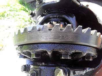

HOZAR Опубликовано 30 апреля, 2014 Автор Жалоба Опубликовано 30 апреля, 2014 как и говорил выкладываю информацию по работе вдруг кто такое же повторить захочет! Для начала нужен мост от газ, я взял от газ 31029 на работе лежал) с барабанами, тросом ручника! мосты схожи по размерам вот как выглядят. вид спереди Цитата
