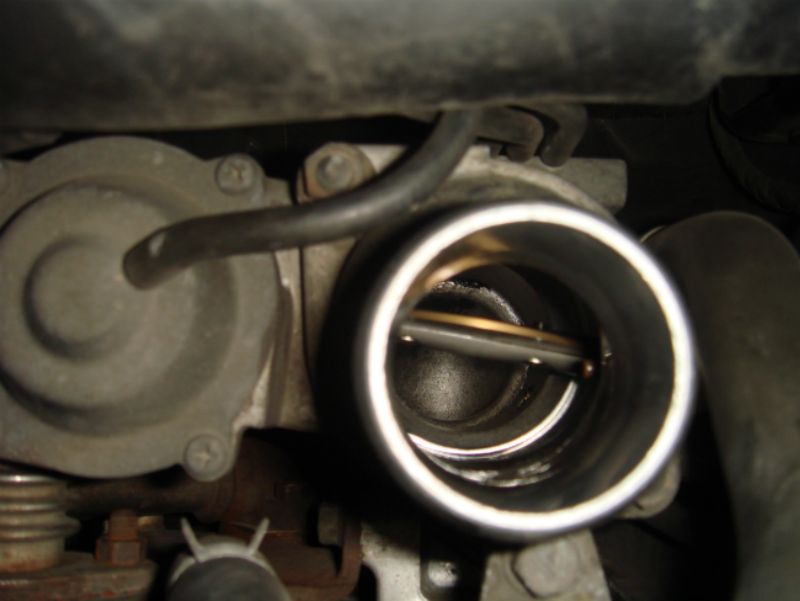

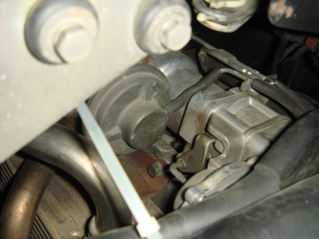

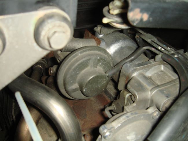

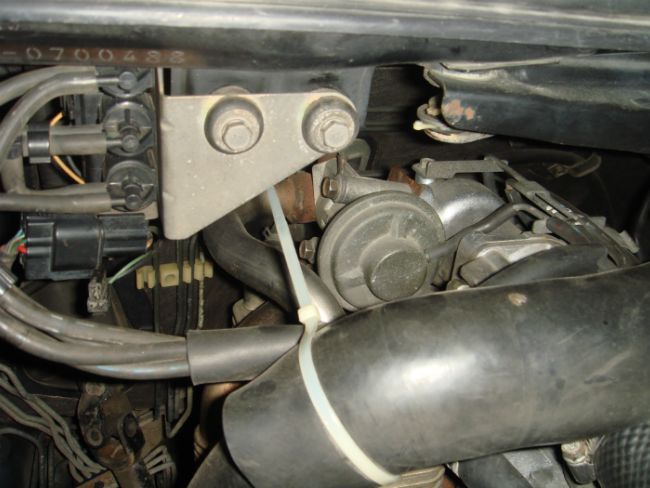

эдд Опубликовано 14 марта, 2014 Автор Жалоба Поделиться Опубликовано 14 марта, 2014 Ser-Bat хочется сделать как надо. потому и вопрос задаю , у кого исправно -как оно работает? Цитата Ссылка на комментарий Поделиться на другие сайты Поделиться

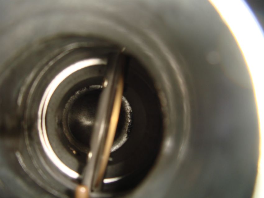

Ser-Bat Опубликовано 14 марта, 2014 Жалоба Поделиться Опубликовано 14 марта, 2014 В обе стороны. Цитата Ссылка на комментарий Поделиться на другие сайты Поделиться
