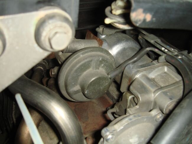

эдд Опубликовано 11 февраля, 2015 Автор Жалоба Опубликовано 11 февраля, 2015 (изменено) Прикрепленные изображения seryogap ты удалил эти 3 клапана и заслонку? Evgeny Baikal не дымит , просто тупит. соответственно переключение скоростей не коректное .расход не замерял -но где-то 15 Изменено 11 февраля, 2015 пользователем эдд Цитата

seryogap Опубликовано 11 февраля, 2015 Жалоба Опубликовано 11 февраля, 2015 (изменено) @эдд,да! это я и удалил, и клапан EGR туда же. И ещё когда я ездил в Алматы, там чек не загорался, на то время и 12я ошибка была. Изменено 11 февраля, 2015 пользователем seryogap Цитата

эдд Опубликовано 11 февраля, 2015 Автор Жалоба Опубликовано 11 февраля, 2015 Sireg@ у тебя их 2 клапана .так. И не EFI . конечно удалить всё .но кто его знает чё будет. Цитата
