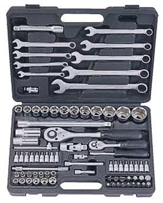

Максс Опубликовано 31 марта, 2014 Жалоба Опубликовано 31 марта, 2014 Как-то его можно проверить Манометром. стандартный удлинитель Вот что это за стандартный удлинитель? Там есть стандарт по квадратам, а по длине все разные. Цитата
mikka Опубликовано 31 марта, 2014 Автор Жалоба Опубликовано 31 марта, 2014 Вот что это за стандартный удлинитель? ну хз, мож он и не стандартный. Вот на этой картинке он слева сверху. Длину точно не скажу, ~12 см Цитата
Максс Опубликовано 31 марта, 2014 Жалоба Опубликовано 31 марта, 2014 Вот на этой картинке он слева сверху. Вооо! У меня либо длиннее, либо короче, потому и выёживался. Надо докупить. Цитата

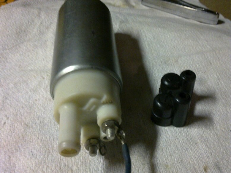

mikka Опубликовано 12 апреля, 2014 Автор Жалоба Опубликовано 12 апреля, 2014 (изменено) Хочу продолжить темку. Что сделано: заменены возд. фильтр, свечи, провода, и, наконец, бензонасос! В итоге, эффект минимален!((( Но, определенно машина работает ровнее, заводится быстрее. Но, расход не уменьшился (~18л по городу). Тяга слабая. Провал, о котором говорил в начале, как-то более размыт и не стабилен, но иногда присутствует. Ощущается так, как будто плавно приотпускаешь педаль газа при разгоне, или подтормаживаешь. Куда копать, коллеги? PS Поставил всем известный бошевский насос, ставил в гараже, снял полностью бак, был вполне чист, стал еще чище, заменил фильтр-сеточку на всякий. Без приколов не обошлось, пришлось бегать по гаражам - срочно искать разъем бензонасоса и паяльник, т.к. мой бензонасос выглядел так (причем на нем символ митсубиси): Изменено 12 апреля, 2014 пользователем mikka Цитата
dragon Опубликовано 12 апреля, 2014 Жалоба Опубликовано 12 апреля, 2014 @mikka, А у тебя не с китайского ли завода Мицубиси? Цитата
mikka Опубликовано 12 апреля, 2014 Автор Жалоба Опубликовано 12 апреля, 2014 @mikka, А у тебя не с китайского ли завода Мицубиси? ага, с тяньваньского тока Цитата
