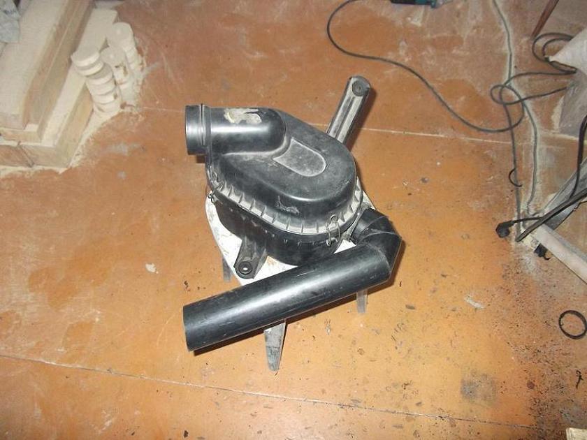

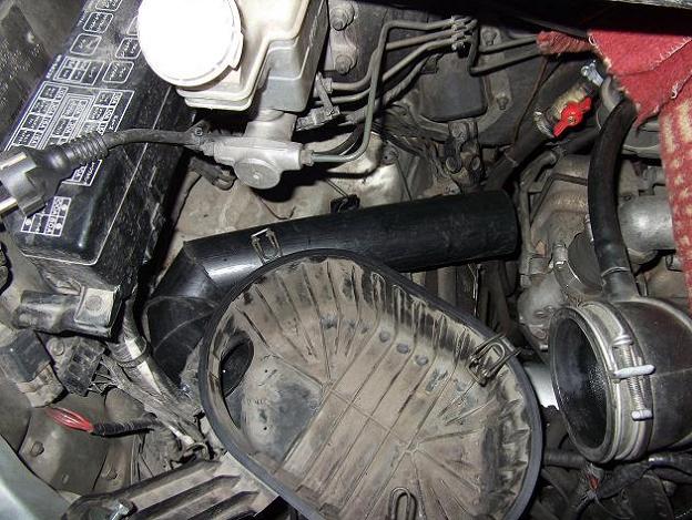

slake@altai Опубликовано 17 декабря, 2012 Жалоба Опубликовано 17 декабря, 2012 (изменено) Сделал себе по подобию ТаЗ-опрома в прошлом году эту загигулину, расход не значительно но упал. Сейчас как только холодает перехожу с "хобота" на неё. колёса 265-70 И "карлсона" на зиму снимаю. Расход 10 - 15л. Изменено 17 декабря, 2012 пользователем slake@altai Цитата
