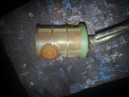

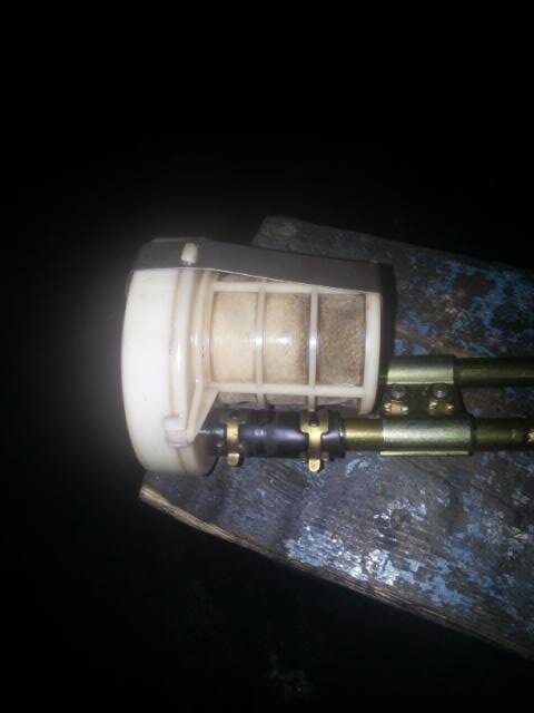

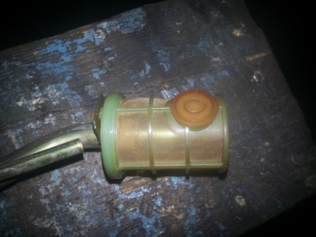

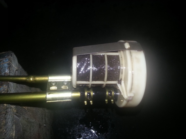

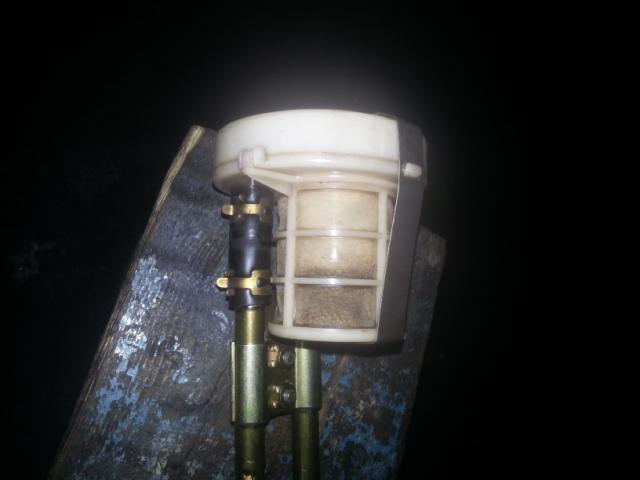

Devil@ Опубликовано 19 марта, 2014 Жалоба Опубликовано 19 марта, 2014 (изменено) заборник заднего бака с перепускным клапаном до чистки после чистки фильтр заборника переднего бака после чистки Изменено 19 марта, 2014 пользователем Devil@ Цитата
