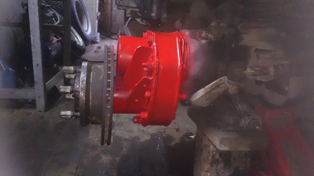

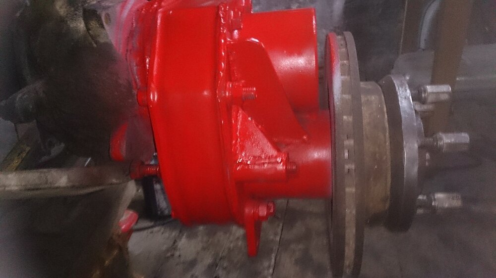

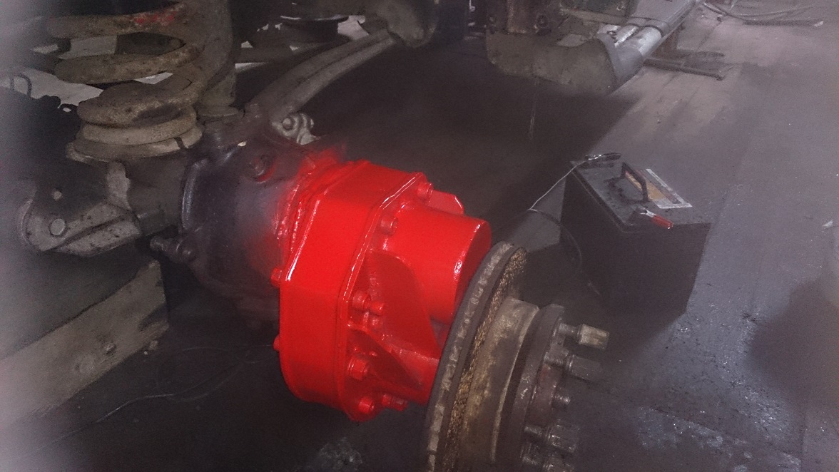

offroadexpress Опубликовано 30 мая, 2014 Автор Жалоба Опубликовано 30 мая, 2014 Вот,покрасил,навел красоту вот вот Вся работа встала из за не хватки тормозного диска. Цитата

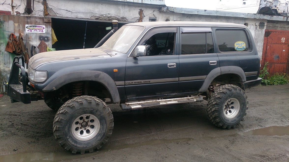

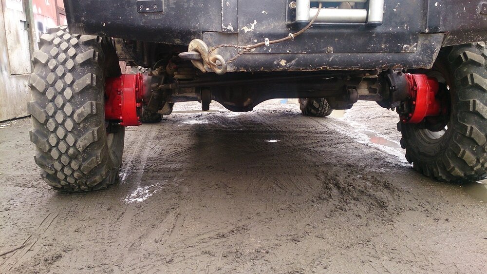

offroadexpress Опубликовано 16 июня, 2014 Автор Жалоба Опубликовано 16 июня, 2014 Вот что получилось вот Нижняя точка редуктора 38 см от земли. Подросла на 13 см,передаток понизился на 1,4. 1 Цитата
motull76 Опубликовано 16 июня, 2014 Жалоба Опубликовано 16 июня, 2014 Вот что получилось вот Нижняя точка редуктора 38 см от земли. Подросла на 13 см,передаток понизился на 1,4. Прям настоящий БТР. Цитата
Y_gurt Опубликовано 16 июня, 2014 Жалоба Опубликовано 16 июня, 2014 @offroadexpress, на второй фотке наклейка Агонь!!! :27: Цитата

temka Опубликовано 16 июня, 2014 Жалоба Опубликовано 16 июня, 2014 Бизмен в помощь!))) вот редуктора это хорошо на люфтованом кукурузере иначе полуося рвать начинает, сильно его не задирай, парусить начинает. 100 не поймешь на трассе. Цитата

offroadexpress Опубликовано 16 июня, 2014 Автор Жалоба Опубликовано 16 июня, 2014 Неа,мосты лочный, заводские блокировки, плюс центральный дифлок! Цитата

offroadexpress Опубликовано 16 июня, 2014 Автор Жалоба Опубликовано 16 июня, 2014 Дифлок вкл электомоторчиками. Вова,он уже год наверное в тех краях обитает! Цитата

Gendrive Опубликовано 20 июня, 2014 Жалоба Опубликовано 20 июня, 2014 Слава, а мосты уазовские? Не боишься их "надежности"? Цитата
offroadexpress Опубликовано 20 июня, 2014 Автор Жалоба Опубликовано 20 июня, 2014 Мосты родные,от ленда. Цитата
Gendrive Опубликовано 23 июня, 2014 Жалоба Опубликовано 23 июня, 2014 Мосты родные,от ленда. а ты жеписал что от уаза? Или тока редукторы? Или что там от уаза? Цитата
