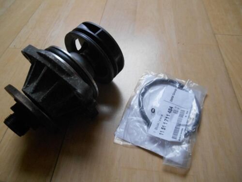

Логин Опубликовано 25 марта, 2014 Жалоба Поделиться Опубликовано 25 марта, 2014 Может помпа? Пока ее не крутишь, циркуляции ож нет - перегрев ож вокруг камер сгорания, давление, ибо образуется пар. Бачок конечно должен был быть спасен крышкой, которая излишки давления должна спускать в атмосферу. Но видимо бачок уже стал слабым звеном. Как оборотов дал - помпа мало-помалу задышала. Сложно представить, что именно с помпой, может крыло крыльчатки развалилось?! Цитата Ссылка на комментарий Поделиться на другие сайты Поделиться

dragon Опубликовано 25 марта, 2014 Жалоба Поделиться Опубликовано 25 марта, 2014 может крыло крыльчатки развалилось?! На деликах помпы "настоящие", разваливающиеся помпы - это БМВ и Мерседес.На них крыльчатка из углепластика @Shadow from Omsk, Если появятся бульки, то кипеть будет под нагрузкой. Когда проблемы на хх - это обычно радиатор или вискомуфта. Цитата Ссылка на комментарий Поделиться на другие сайты Поделиться
Borman Опубликовано 26 марта, 2014 Жалоба Поделиться Опубликовано 26 марта, 2014 На счет крыльчатки мне говорили в сервисе, но я не спешил ее менять ... ведь (на сколько я знаю) она вылетает в очень редких случаях. И ремонт ее вылазит в копеечку Помпа в сборе меняется за час-полтора с перекурами. А по поводу надежности - лет сколько то назад по форуму была "эпидемия" закипаний. У очень большого кол-ва народа выходили из строя помпы методом отгнивания крыльчаток. Пока не снимешь, не увидишь. Цитата Ссылка на комментарий Поделиться на другие сайты Поделиться
