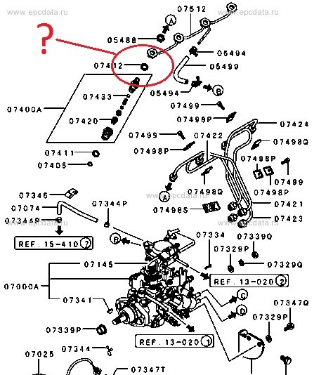

eugene_onegin Опубликовано 6 февраля, 2015 Жалоба Опубликовано 6 февраля, 2015 (изменено) Нужна консультация, мужики. ЗАметил на форсунке вот такие пузырения, товарищ сказал что это шайба/прокладка форсунки прохудилась. Замена шайб поможет исправить сей косяк? Мотор работает ровно, динамика нормальная. видео [media=] [/media] Изменено 6 февраля, 2015 пользователем eugene_onegin Цитата
Девяткин Опубликовано 6 февраля, 2015 Жалоба Опубликовано 6 февраля, 2015 @eugene_onegin, как то странно если бы прохудились уплотнительные шайбы под форсункой то выбивало бы просто газы а ни топливо! В данном случае надо смотреть алюминиевые шайбы под обраткой и саму фарсунку Цитата
eugene_onegin Опубликовано 6 февраля, 2015 Жалоба Опубликовано 6 февраля, 2015 (изменено) @Девяткин,а как ее проверить? не нашел (с телефона) про снятие и дефектовку... и где искать алл.шайбы под обраткой? ниче страшного в этом нет? Изменено 6 февраля, 2015 пользователем eugene_onegin Цитата
eugene_onegin Опубликовано 6 февраля, 2015 Жалоба Опубликовано 6 февраля, 2015 MD068355 04 Прокладка ВПРЫСКА ТОПЛИВА возвратной трубе она? Цитата

Sireg@ Опубликовано 9 февраля, 2015 Жалоба Опубликовано 9 февраля, 2015 Форсунки и гайки рампы обратки следует затягивать динамометрическим ключом. Момент затяжки превышать нельзя. Гайки рампы обратки затягиваются моментом ~2,5 кгс/м. Если перетянуть гайку обратки, можно пережать шайбу, тогда форсунка перестанет работать. Возьмите динамометрический ключ и затяните гайку обратки с указанным моментом, удерживая рожковым ключом саму рампу от проворота (чтоб трубочки случайно не отломить). Если течь не прекратится, тогда придётся снимать всю рампу и проверять: возможно там привалочная поверхность повреждена (у рампы или у форсунки). При установке рампы на место все четыре шайбы обратки (алюминиевые с дырочками) ставятся новые. Цитата

Sireg@ Опубликовано 9 февраля, 2015 Жалоба Опубликовано 9 февраля, 2015 Всё таки думаете шайбы обратки? С таким видео трудно о чём то конкретном говорить. Шайбы обратки - это как наиболее вероятный вариант, а может и сама форсунка течёт, но это станет ясно только при ближайшем рассмотрении. Так что, шайбы все заказывайте, не только для обратки (4 штуки), но и для форсунки: пламегасящую и уплотнительную. Цитата
eugene_onegin Опубликовано 9 февраля, 2015 Жалоба Опубликовано 9 февраля, 2015 @Sireg@,их там на форсунку по 3 штуки на форсунку и еще по одной на обратку) я схему глянул) в косарь уложусь) мож по другому видео снять?) Цитата
