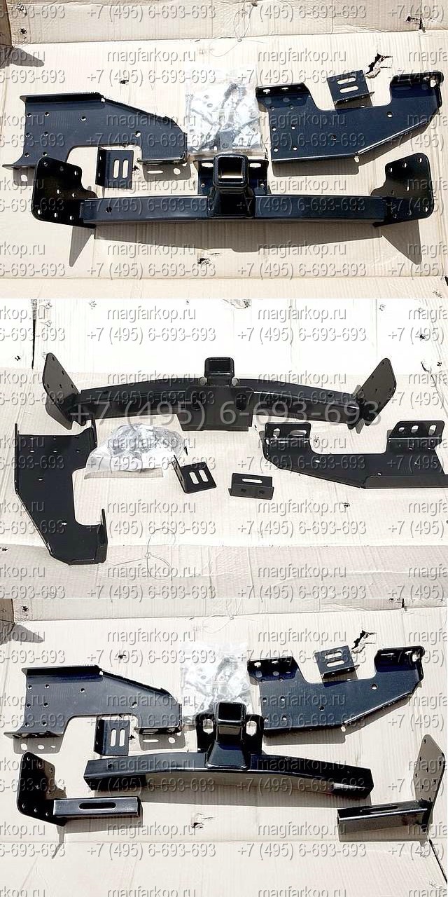

Navi Опубликовано 4 апреля, 2014 Автор Жалоба Опубликовано 4 апреля, 2014 Вот такое чудо оцените , кто в теме? Цитата
Максс Опубликовано 4 апреля, 2014 Жалоба Опубликовано 4 апреля, 2014 Железок, железок... Это именно под Делику? Скока денюх? Цитата
Borman Опубликовано 4 апреля, 2014 Жалоба Опубликовано 4 апреля, 2014 Как то больше похоже на универсальный. Нет гарантии, что попадешь в имеющиеся отверстия в лонжеронах. А под дополнительные кронштейны придется пол в багажнике дырявить. Цитата
alex_dor Опубликовано 4 апреля, 2014 Жалоба Опубликовано 4 апреля, 2014 универсальный фаркоп минусом то что регулируемая основная часть и ее будет постоянно пытаться растянуть Цитата
Navi Опубликовано 4 апреля, 2014 Автор Жалоба Опубликовано 4 апреля, 2014 Железок, железок... Это именно под Делику? Скока денюх? А джек он выдержит?? Тут я вопросы задаю Потому, что в этой теме полный ноль. Что-то в районе 9тр, пишут, что на Делику. Про джек не заюВходные требования я задал, предпочтения отдаю фабричным девайсам, только лишь потому, что обычно эстетично выполнены. Мне вот такие ремарки больше интересны Как то больше похоже на универсальный. Нет гарантии, что попадешь в имеющиеся отверстия в лонжеронах. А под дополнительные кронштейны придется пол в багажнике дырявить. универсальный фаркоп минусом то что регулируемая основная часть и ее будет постоянно пытаться растянуть буду знать, на какие моменты внимание обратить.. Цитата
