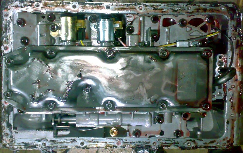

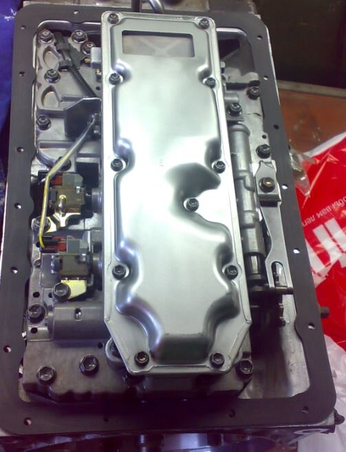

S.Т.А.L.К.Е.R. Опубликовано 20 мая, 2014 Жалоба Опубликовано 20 мая, 2014 Если вопрос о том как выглядит соленоид, то есть две фотки на эту тему: Это дорестайловая коробка 1994 года: Это дорестайловая коробка 1996 года: Соленоиды - это то, к чему идут проводки. На 96 г. они чуть меньше размером, но крепление, разъем и принцип работы идентичен. Соленоид к которому идет желтый провод,отличается принципом работы от соленоидов с белым и черным проводом. Тот, который с желтым закрывает канал при подаче напряжения, а белый и черный открывают. Еще заметил отличие такое, на 94 году (большие соленоиды) они все при подаче 12 вольт щелкают, а на 96 году (маленькие соленоиды) щелкают лишь белый и черный, а желтый не имеет возвратной пружины, там шарик отжимается назад под давлением жижи. Это к тому что я тоже думал, что он сгоревший, раз не щелкает, а разобравшись понял, что он живой, просто что бы он щелкнул, надо туда "дунуть" - отвести шарик назад Цитата
