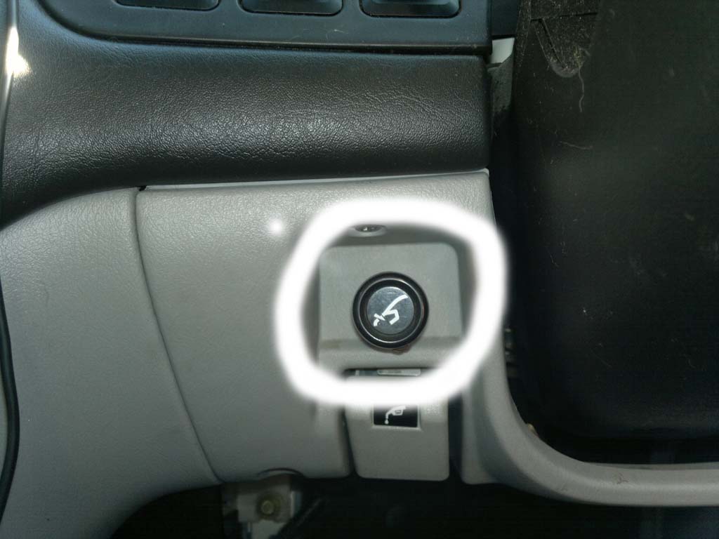

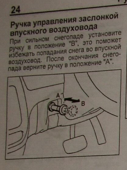

Забор воздуха из-под капота или из-под крыла. Открой капот, загляни в воздухозаборник печки и пусть кто-нибудь подёргает эту ручку.
  • 3 месяца спустя...
А зачем нужны эти варианты воздухозабора? Когда и при каких условиях надо использовать забор воздуха из под капота а когда из под крыла? Гм, интересно зачем?
В ноздрю поступает воздух для охлаждения интеркуллера, а не для двигателя. Соответственно в суровые зимы те, у кого шторка в ноздре отсутствует, прикрывают куллер картоночкой.
А если нет интеркулера? У меня булка бензинка 6G72. На капоте ноздри нет. Рычажок как на фото есть. Зачем он нужен?
Шторка, ноздрю от снега закрывать.
Не вводи в заблуждение. Это привод на заслонку которая на печку идет (находится около аккума.) Едешь по трассе открывай, будет свежий воздух в салон поступать, по пыльной дороге либо зимой закрывай (пыли меньше и теплее)
Получается, он дублирует конопочку "циркуляция воздуха внутри салона"? Странно, зачем? Надо где то скачать мануал к моей булочке.
Кнопка "циркуляция воздуха внутри салона" перекрывает заслонку в салоне над бардачком, а тросиком под капотом, чтоб пыль не забивала радиатор печки, потому как кнопкой он не перекрывается.
