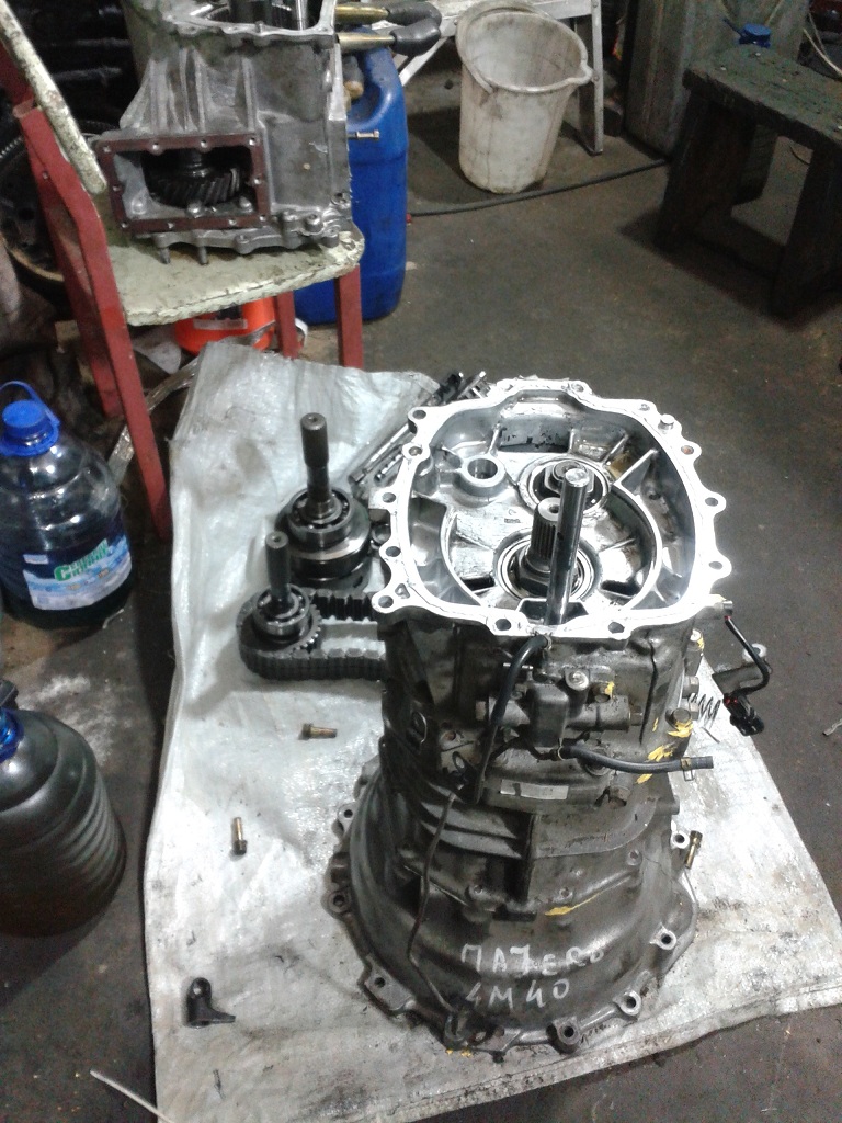

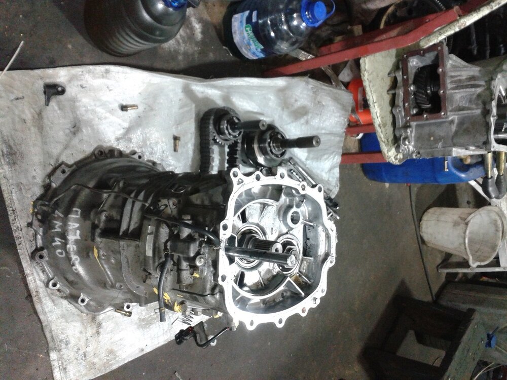

juram5 Опубликовано 12 апреля, 2014 Автор Жалоба Поделиться Опубликовано 12 апреля, 2014 Пытаюсь прикрепить фото, может получиться Цитата Ссылка на комментарий Поделиться на другие сайты Поделиться

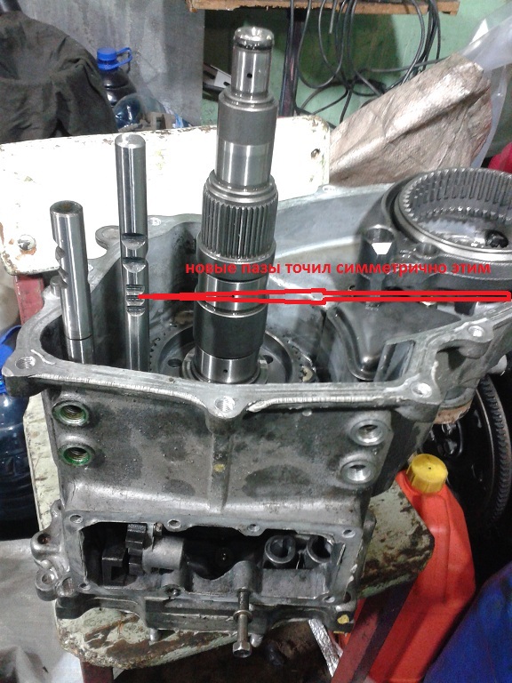

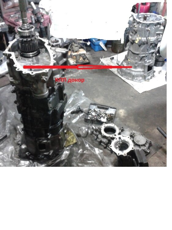

juram5 Опубликовано 12 апреля, 2014 Автор Жалоба Поделиться Опубликовано 12 апреля, 2014 Вот ещё фото на нём видны шток селектора передач и 2 штока раздатки, которые необходимо переделать, проточив доп.пазы. На втором фото лебёдка, которой я снимаю и устанавливаю КПП. 2 Цитата Ссылка на комментарий Поделиться на другие сайты Поделиться
juram5 Опубликовано 12 апреля, 2014 Автор Жалоба Поделиться Опубликовано 12 апреля, 2014 И ещё, на фото виден штифт, препятствующий от самопроизвольного включения пониженной передачи. И корпус раздатки без внутренностей с главным валом и штоками. Цитата Ссылка на комментарий Поделиться на другие сайты Поделиться

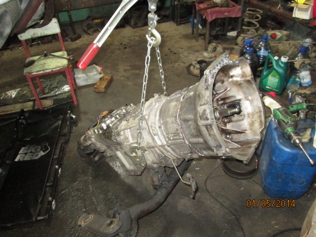

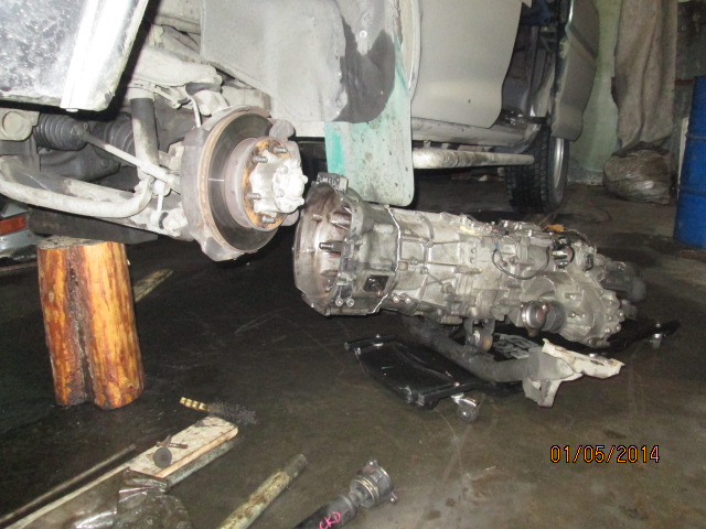

juram5 Опубликовано 6 мая, 2014 Автор Жалоба Поделиться Опубликовано 6 мая, 2014 Это дополнительные фото, проклеил звукоизоляцию в районе колокола КПП, там голый металл, её полное отсутствие. Перемещаю КПП по гаражу с лебёдки под машину на на подкатной тележке., которой пользуюсь сам. Т.к. вес КПП около 100кг. одному таскать по полу гаража тяжко. Цитата Ссылка на комментарий Поделиться на другие сайты Поделиться
