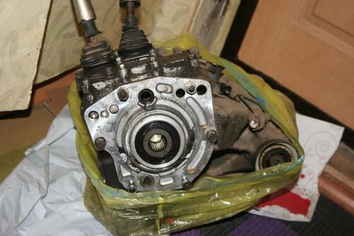

Prototype Опубликовано 21 августа, 2014 Жалоба Поделиться Опубликовано 21 августа, 2014 @juram5, Перечитав тему еще раз, я правильно понимаю что "родная" V5M31 была под так называемую "малую раздатку" а контрактная от 4м40 под большую? т.е. просто так раздатки на этих коробках друг с другом местами не поменять? З.Ы. Если слишком сумбурно написал - фото привалов раздаток к коробкам сильно помогли бы понять. З.Ы.Ы. В 8# сообщении на первой фотке у контрактной коробки привал под "большую" раздатку, осталось понять что у v5m31 Цитата Ссылка на комментарий Поделиться на другие сайты Поделиться

juram5 Опубликовано 23 августа, 2014 Автор Жалоба Поделиться Опубликовано 23 августа, 2014 Перечитав тему еще раз, я правильно понимаю что "родная" V5M31 была под так называемую "малую раздатку" а контрактная от 4м40 под большую? т.е. просто так раздатки на этих коробках друг с другом местами не поменять? З.Ы. Если слишком сумбурно написал - фото привалов раздаток к коробкам сильно помогли бы понять. З.Ы.Ы. В 8# сообщении на первой фотке у контрактной коробки привал под "большую" раздатку, осталось понять что у v5m31 Раздатки по фланцам, что на малой от Парт-тайма, что на большой от Супер-селекта одинаковые. Соединяются без проблем, если не требуется переводить с Японца на Европу. А переделку я описал выше. Цитата Ссылка на комментарий Поделиться на другие сайты Поделиться
Prototype Опубликовано 24 августа, 2014 Жалоба Поделиться Опубликовано 24 августа, 2014 @juram5, Понятно, значит на PD5W "большая" раздатка. На PD4W к сожалению малая. Цитата Ссылка на комментарий Поделиться на другие сайты Поделиться

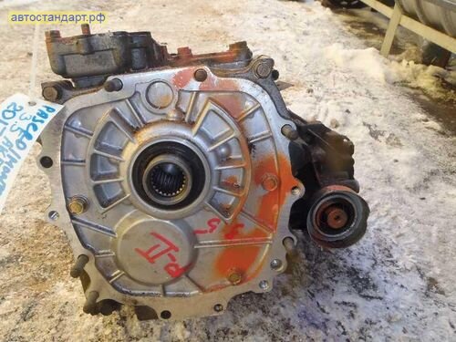

Prototype Опубликовано 25 августа, 2014 Жалоба Поделиться Опубликовано 25 августа, 2014 (изменено) Судя по фото juram5 - у PD5W раздатка большая. Вот для сравнения привалочные плоскости раздаток большая и малая Еще по крышке КОМ хорошо видно, у большой 10 болтов у малой 8 Изменено 25 августа, 2014 пользователем Prototype 1 Цитата Ссылка на комментарий Поделиться на другие сайты Поделиться

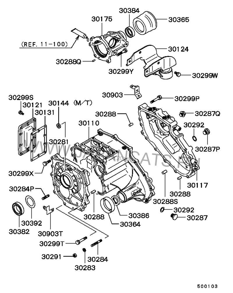

juram5 Опубликовано 25 августа, 2014 Автор Жалоба Поделиться Опубликовано 25 августа, 2014 (изменено) Судя по обоим фото выше на V5M31 устанавливаются другие раздатки. Те что на фото Prototype я ни разу не видел. Парт - тайм Супер - Селект На схемах хорошо видно, что приливные фланцы с МКПП V5M31, у "Парт тайм" и "Супер селект" одинаковые и они без проблем устанавливаются на КПП.. Изменено 14 сентября, 2014 пользователем juram5 Цитата Ссылка на комментарий Поделиться на другие сайты Поделиться
Prototype Опубликовано 25 августа, 2014 Жалоба Поделиться Опубликовано 25 августа, 2014 Вроде на обоих схемах приливные фланцы как на моем фото "большая" Цитата Ссылка на комментарий Поделиться на другие сайты Поделиться
