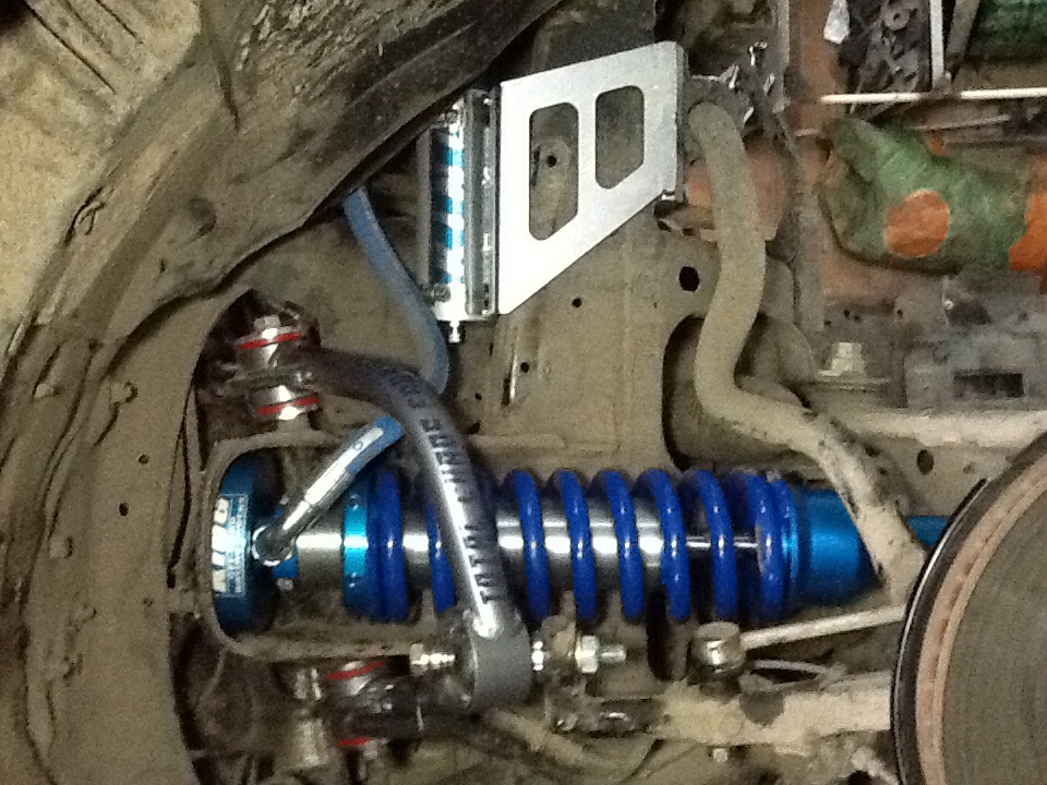

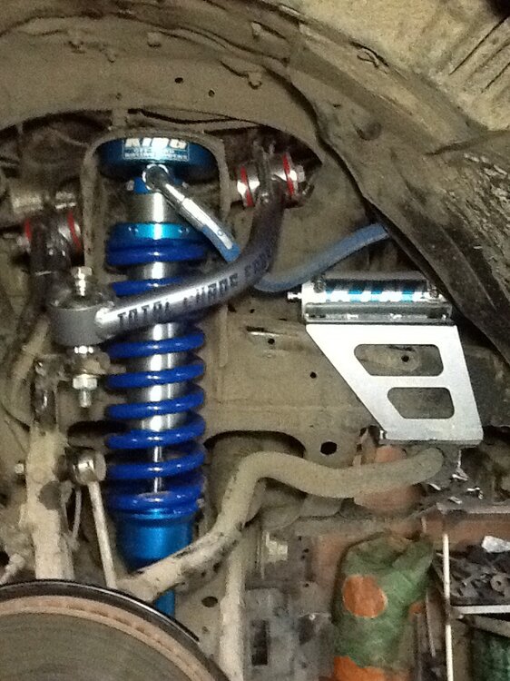

Самоделкин Опубликовано 17 апреля, 2014 Жалоба Поделиться Опубликовано 17 апреля, 2014 Для пиндосов это вообще в порядке вещей...., делают и верхние и нижние рычаги Устанавливал такие комплекты на несколько машин.... http://www.chaosfab.com/2007-2013-FJ-Cruiser-2003-4Runner-3.5-Long-Travel-Suspension-Kit-86004.html . Цитата Ссылка на комментарий Поделиться на другие сайты Поделиться
