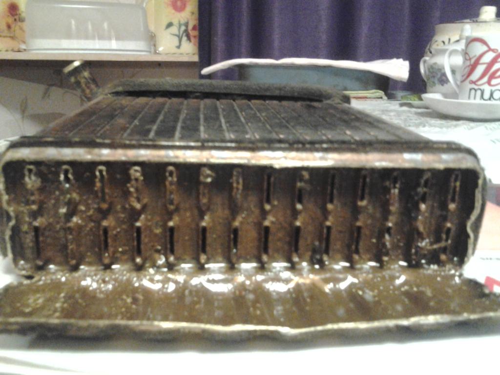

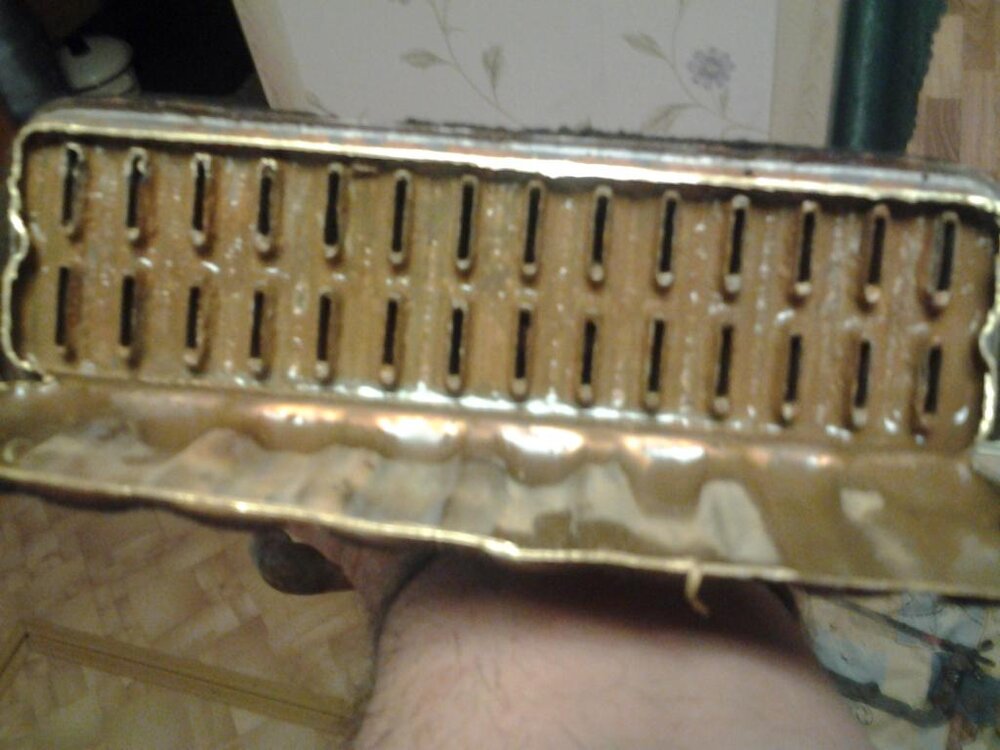

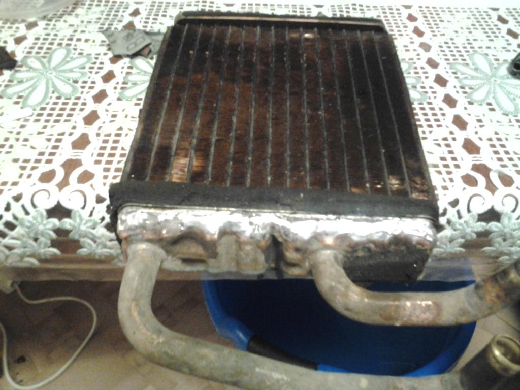

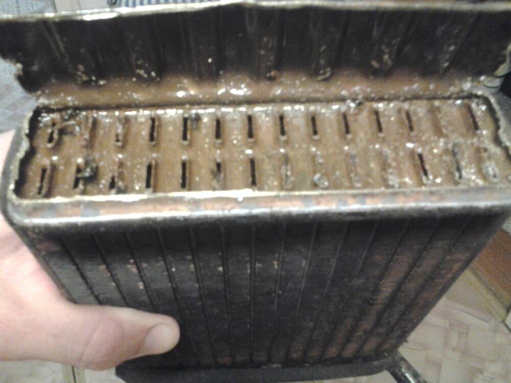

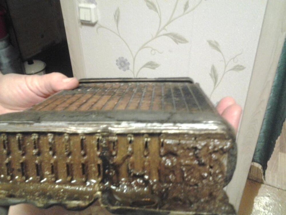

omansu Опубликовано 6 марта, 2015 Жалоба Опубликовано 6 марта, 2015 (изменено) Салонный радиатор: Фото со стороны подвода трубок,там скапливается в углу вся шняга был забит напроч. Прошамполил промыл Запоял Стал греть. пошло тепло. Изменено 6 марта, 2015 пользователем omansu 1 Цитата
