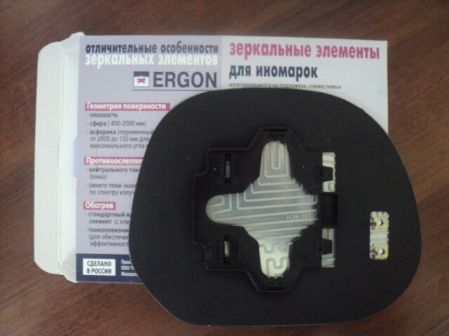

Павел Ф Опубликовано 13 февраля, 2015 Жалоба Опубликовано 13 февраля, 2015 (изменено) Я, как всегда в шоке от цен, наконец то приблизился к решению проблемы с зеркалом заднего вида (разбито - паутина). Отдельно зеркального элемента не было, зеркало - 5 с лишним.. и вот появилось такое чудо за 1.5 тр: Ergon 68409609 буду на выходных пробовать ставить. До этой машины вообще не думал, что зеркало заднего вида можно разбить. И до сих пор не представляю как. Одно зеркало уже перебрал, вот второе буду. Изменено 16 февраля, 2015 пользователем Павел Ф Цитата

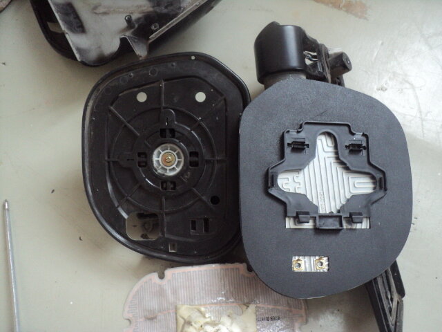

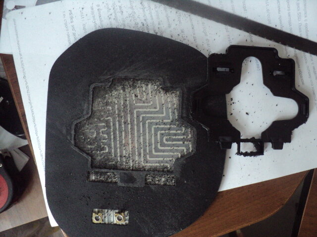

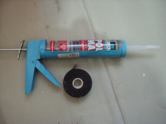

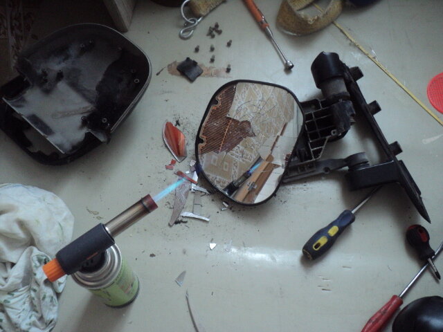

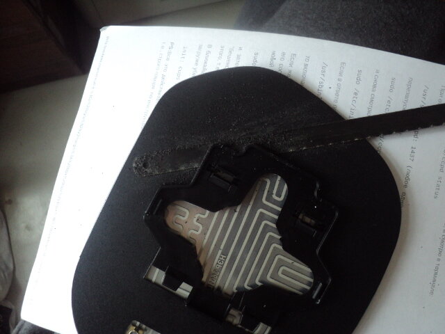

Павел Ф Опубликовано 15 февраля, 2015 Жалоба Опубликовано 15 февраля, 2015 Не могу не поделиться, с зеркалом решил, но не все так гладко, как хотелось бы. Оказалось зеркало подходит только по размеру. Учитывая все манипуляции, считаю что это лучше, чем покупать за 5тыс оригинал или вырезать из камазовского. итак: выплавил старое стекло, сработал не профессионально - горелкой, у жены не додумался фен спросить. Родной нагреватель повело, хотя он и не нужен. В остальном все в порядке. Как видно из фото, креплений в родном держателе нет, зеркало клеится по середине каким то скотчем, по краям его держит буртик держателя. А на купленном какое то крепление есть. Крепление зеркала пришлось спилить полотном от ножовки Зеркало не помещается в держатель - пришлось срезать буртик. Так же оказалось что клемы подогрева выходят не там где надо - пришлось в нужных местах просверлить дырки. Ну и найти клему-мамку. Создался напряг - как же зеркало будет держаться без буртика... в середине держателя, там где круг, сделал крест из двухстороннего скотча в два слоя, а края и ребра, отходящие от центра, а так же полоску по периметру залил клеем-герметиком. Подсохло, поставил на машину - зеркало как зеркало, все работает. только не уверен что греться будет так же хорошо как родное. PS: На форуме я относительно недавно, кажется что не хорошо все в одну тему пихать, если надо я перенесу в отдельную тему, подскажите только куда. Если не против, что бы осталось тут - пусть так и будет. Цитата
