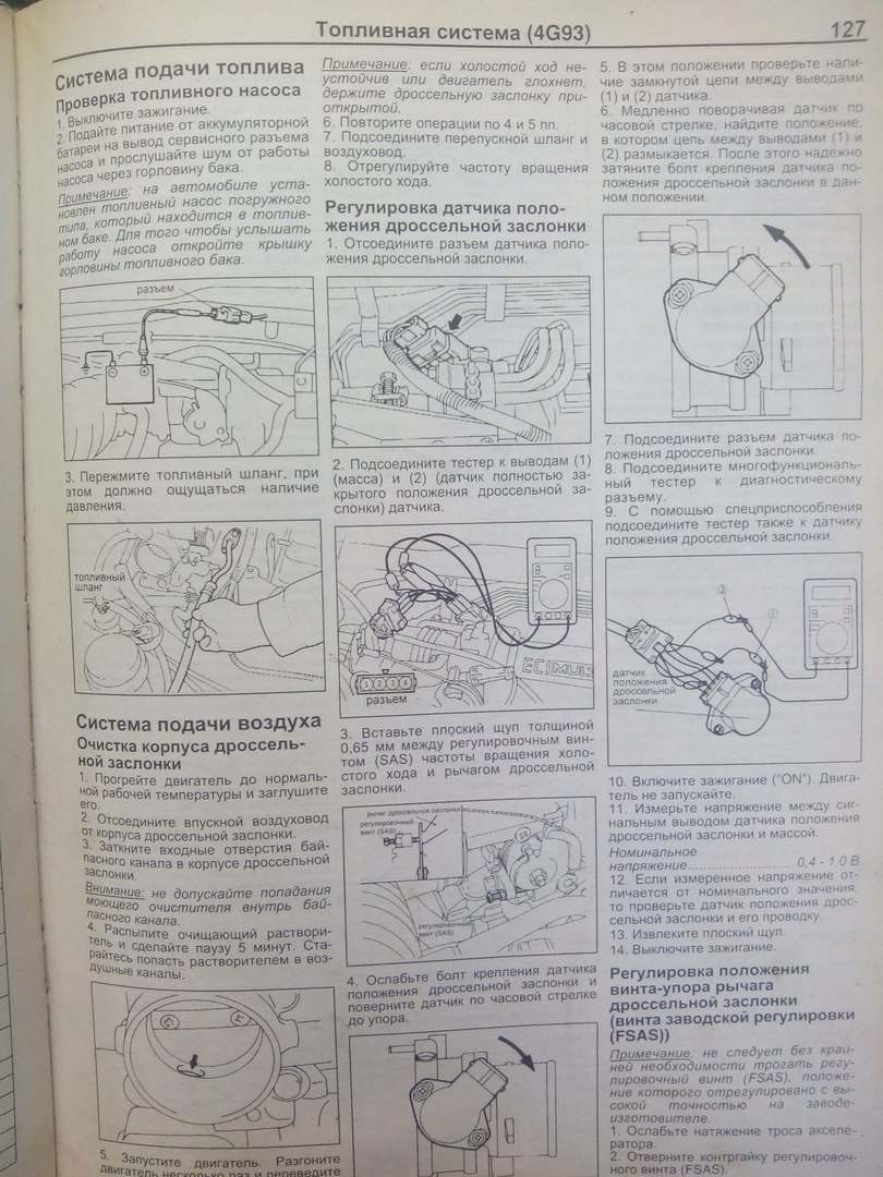

ivanych66301 Опубликовано 8 апреля, 2017 Жалоба Опубликовано 8 апреля, 2017 День добрый, помогло? Такая же беда началась в последнюю неделю((( Причем реально, после остановки, работает не глохнет но на супер низких оборотах.. потом раз, и все норм.. Поменял РХХ в сборе,отрегулировал заслонку,крутил винтом... Стало лучше. По крайней мере,теперь не глохнет. Но обороты все равно не правильно себя ведут. При долгой езде на низкой передаче 10-20 км/ч втыкаю нейтраль и...1100-900 об/мин.долго падают до 800. При быстрой езде на 4-5 передаче -нейтраль- 400-500 оборотов-30 секунд-800. Может так оно и надо? Но буду искать дальше.ДПДЗ,ДМРВ,температурный. Если не поможет-форсы и как апогей-капиталка с расточкой. Надеюсь найти причину до капиталки))) Кстати, РХХ закпзал с Китая.Фирма PABOKAY. Проверил, прозвонил,работает отлично. Думаю там же датчики форсы заказывать. Цитата
Андреич Опубликовано 8 апреля, 2017 Жалоба Опубликовано 8 апреля, 2017 Я тут вроде уже описывал про обороты. Во первых по моим наблюдениям, точнее как я на своём делал. Убрал мех вентилятор и поставил электро чтобы двс выходил на рабочую температуру. Потом регулировка дросель заслонки чтобы не закусывала при сбросе газа.винтиком. Потом регулировка датчика положения дроссельной заслонки с помощью цифрового тестора и изготовленного шлейфа для подключения в разрыв проводки датчика. Выставляется выходное напряжение. На датчике два винтика которые ослабляещь для вращения по или против часовой. После этой процедуры все заработало как надо и прогревание и холостые на прогретом. Цитата
ivanych66301 Опубликовано 8 апреля, 2017 Жалоба Опубликовано 8 апреля, 2017 Я тут вроде уже описывал про обороты. Во первых по моим наблюдениям, точнее как я на своём делал. Убрал мех вентилятор и поставил электро чтобы двс выходил на рабочую температуру. Потом регулировка дросель заслонки чтобы не закусывала при сбросе газа.винтиком. Потом регулировка датчика положения дроссельной заслонки с помощью цифрового тестора и изготовленного шлейфа для подключения в разрыв проводки датчика. Выставляется выходное напряжение. На датчике два винтика которые ослабляещь для вращения по или против часовой. После этой процедуры все заработало как надо и прогревание и холостые на прогретом. Да прогревочные и холостые есть. Пока не поедешь. А потом описаная мной выше чепуха))) Цитата
Андреич Опубликовано 8 апреля, 2017 Жалоба Опубликовано 8 апреля, 2017 В том то и дело что вроде есть а их нет. Тоже была чепуха пока всё неотрегулировал Цитата
ivanych66301 Опубликовано 9 апреля, 2017 Жалоба Опубликовано 9 апреля, 2017 В том то и дело что вроде есть а их нет. Тоже была чепуха пока всё неотрегулировалА нельзя попрсить у Вас распиновку ДПДЗ с параметрами измерений? Цитата
Андреич Опубликовано 10 апреля, 2017 Жалоба Опубликовано 10 апреля, 2017 я выставил напряжение 0.5V Цитата
ivanych66301 Опубликовано 10 апреля, 2017 Жалоба Опубликовано 10 апреля, 2017 я выставил напряжение 0.5V Спасибо. Буду пробовать. Цитата
venvent Опубликовано 10 апреля, 2017 Жалоба Опубликовано 10 апреля, 2017 4G6X.pdf сначала надо бы так сделать Цитата
Андреич Опубликовано 11 апреля, 2017 Жалоба Опубликовано 11 апреля, 2017 Описание со щупом в моей книге на другой мотор. Цитата
venvent Опубликовано 11 апреля, 2017 Жалоба Опубликовано 11 апреля, 2017 хх мозг видит по концевому выключателю,надо делать со щупом ,винт должен стоять правильно FUEL PWEE9410_L400_95_CHASSIS_13.pdf Цитата
Максс Опубликовано 11 апреля, 2017 Жалоба Опубликовано 11 апреля, 2017 4G6X.pdf сначала надо бы так сделать А есть продолжение вот этого? Цитата
Андреич Опубликовано 12 апреля, 2017 Жалоба Опубликовано 12 апреля, 2017 У нас нету выключателя. На моей по крайней мере. Цитата
Андреич Опубликовано 12 апреля, 2017 Жалоба Опубликовано 12 апреля, 2017 А понял что имелось в виду. Я делал без щупа и работало все отлично. Цитата
