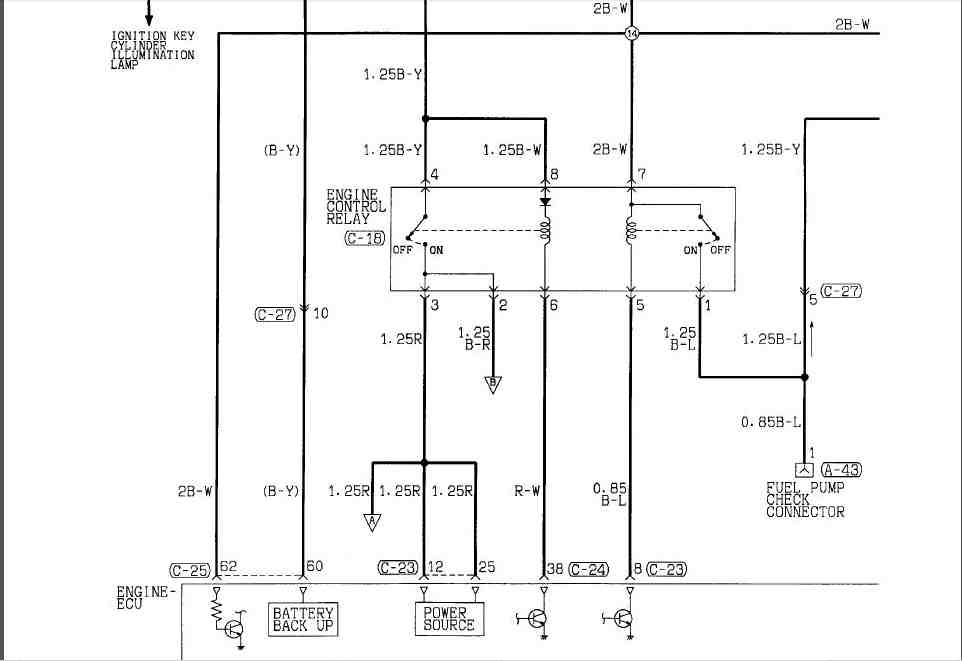

Андреич Опубликовано 20 сентября, 2014 Жалоба Опубликовано 20 сентября, 2014 Парни! А у вас бензонасос постоянно маслает когда зажигание просто включено или отключается после прокачки? Нашёл стук в подвеске, оказалось в крабах щёлкает. Заказал полеретановые сайленты но ещё не приехали. Вот буду посмотреть)) и поменять если оно. Цитата
makar300877 Опубликовано 20 сентября, 2014 Жалоба Опубликовано 20 сентября, 2014 какие крабы,где там обычные резинки и шайбы ? бензанасос качает 10 сек. и отключается без оборотов менее 1000 Цитата
Андреич Опубликовано 20 сентября, 2014 Жалоба Опубликовано 20 сентября, 2014 Сайлент блоки на растяжках которые рычаги нижние держат. и как думаете что могли сделать что постоянно насос работает? Цитата
makar300877 Опубликовано 22 сентября, 2014 Жалоба Опубликовано 22 сентября, 2014 бензанасос подключен на + 12 от замка а массой управляет блок впрыска--могли просто взять массу при ремонте блока --ничего страшного есть сброс лишнего топлива по обратке Цитата
venvent Опубликовано 25 сентября, 2014 Жалоба Опубликовано 25 сентября, 2014 Реле двигателя и бензанасоса за ЭБУ в ногах пассажира в глубине.Масса у насоса постоянная.Вывод 1-питание на бензанасос Цитата
