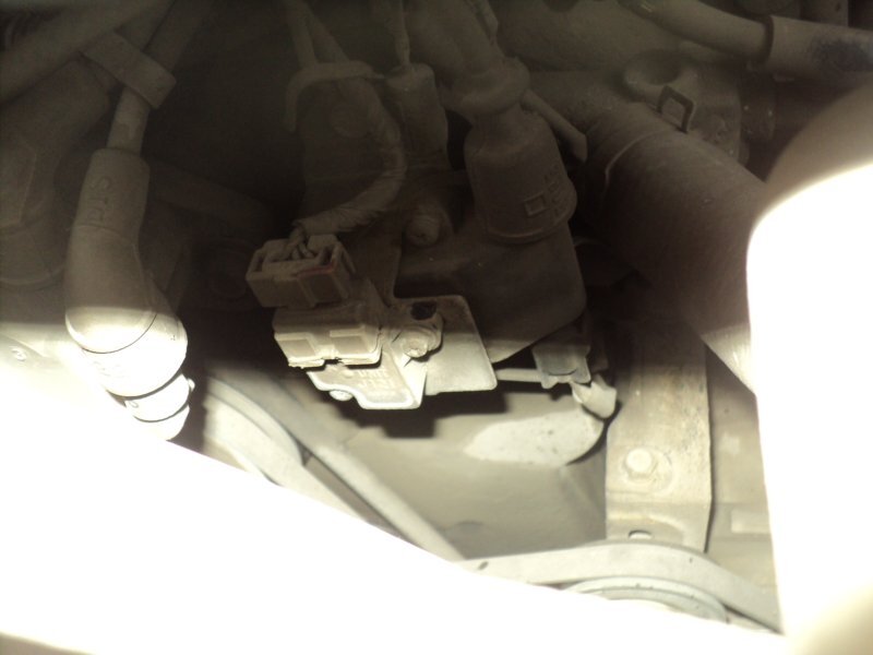

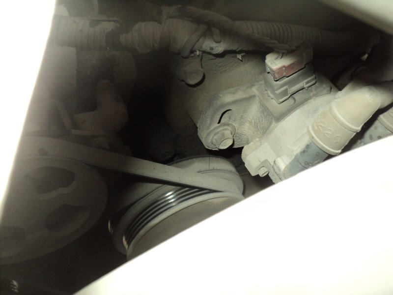

Kamensky Опубликовано 24 ноября, 2014 Автор Жалоба Поделиться Опубликовано 24 ноября, 2014 (изменено) Доброго всем времени суток. Принимайте в свои ряды еще одного владельца такой же модификации. И сразу же с вопросом: На моей делике на холостых оборотах замечено биение шкива коренвала, когда одороты добавляю, биение успокаивается, но все равно не на столько как хотелось бы. Что это может быть и с чем связано??? Я уверен, что биение из-за шпонки шкива колена. Возможно, только она потребует замены. В худшем случае - шпонка, колено, шкив. SMD306158 ШКИВ КОЛЕНВАЛА GREATWALL HOVER оригинал 3220руб. Внимание - оригинал дешевле стоить не может! И должен быть упакован в коробку с наклейкой Greatwall! Бойтесь поделок SMD008959 ШПОНКА ШКИВА КОЛЕНВАЛА HOVER 70руб оригинал А вот с коленом - фиг знает, скорее всего на ховере другой, там колено вот такое: SMD346026 ВАЛ КОЛЕНЧАТЫЙ HOVER 26450руб оригинал Наш оригинал имеет вот такой номер Mitsubishi MD 346022, а номер ховера MD346026 идёт только на двигатели 2.4 Я допускаю, что вот такой подойдёт: SMW251135 ВАЛ КОЛЕНЧАТЫЙ HOVER H3 21500руб оригинал (H3 ховер 2 литровый, но без балансировочного вала) Но, пока у меня в руках не будет родного колена - сравнить не смогу. Изменено 24 ноября, 2014 пользователем Kamensky Цитата Ссылка на комментарий Поделиться на другие сайты Поделиться
dragon Опубликовано 24 ноября, 2014 Жалоба Поделиться Опубликовано 24 ноября, 2014 Я уверен, что биение из-за шпонки шкива колена. Прикольно. Ты в курсе на что шкив прикручивается? Какая шпонка? Шпонка там на звезде ремня ГРМ, которая прикручена болтом к колену, если что-то будет со шпонкой, то кончина будет скорой. Шкив надо менять, он из 2х половинок, которые соединены резиной. Если вовремя не сменить, шкив разваливается, убивая пластиковый кожух ремня ГРМ, а дальше как пойдет, либо пробъет радиатор либо повезет. Шкивы разные, в зависимости от комплектации. 2х, 3х ручейковые. Цитата Ссылка на комментарий Поделиться на другие сайты Поделиться

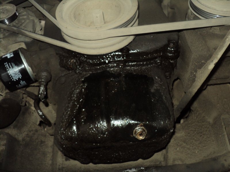

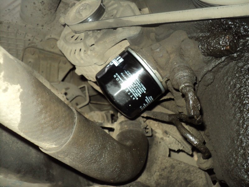

Павел Ф Опубликовано 29 ноября, 2014 Жалоба Поделиться Опубликовано 29 ноября, 2014 Привет всем! Вопрос по нашей машине: 4g63 течь масла, снизу выглядит так: хотя сверху вроде не так страшно: Прежний хозяин говорил про некую втулку на балансировочном валу, которую нужно герметиком намазать и обратно вставить. Сталкивался ли кто с этой втулкой, ну и вообще что там может еще течь кроме сальников? Там я так чую гемор разбирать все эти ремни, и если разбирать то надо по возможности всё поменять: ремни, сальники, натяжные ролики. И чуть ли не помпу, где то читал.. что то сомнительно. Так же хотел по поводу масленного фильтра спросить, у меня стоял такой: а на заказ пришел меньше в размене (оригинал): вот теперь думаю, зачем туда большего объема поставили, может это необходимо и решает какую то проблему? То что через большой легче масло гонять понятно. Может связано с густотой масла, или косяком маслянного насоса. Цитата Ссылка на комментарий Поделиться на другие сайты Поделиться

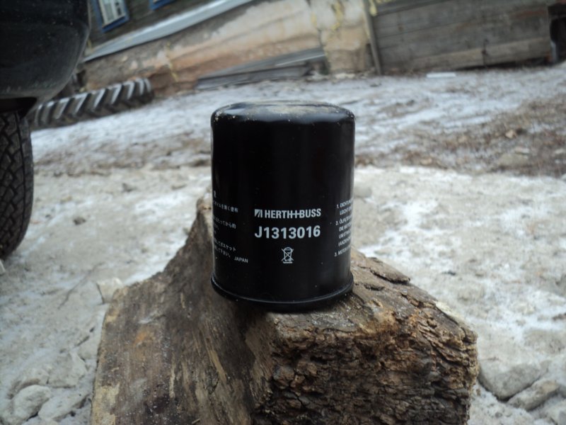

dragon Опубликовано 29 ноября, 2014 Жалоба Поделиться Опубликовано 29 ноября, 2014 (изменено) Ты просто поставил фильтр от пузотерки, на которой места нет. У тебя штатно идет фильтр MD135737 надо по возможности всё поменять Изменено 29 ноября, 2014 пользователем dragon Цитата Ссылка на комментарий Поделиться на другие сайты Поделиться
Павел Ф Опубликовано 29 ноября, 2014 Жалоба Поделиться Опубликовано 29 ноября, 2014 Ты просто поставил фильтр от пузотерки, на которой места нет. Как же так, по каталогу по вин коду брал. А что теперь... поменять что ли, или зиму пойдет отездить? Про "всё поменять" понял, спасибо. Цитата Ссылка на комментарий Поделиться на другие сайты Поделиться
Максс Опубликовано 29 ноября, 2014 Жалоба Поделиться Опубликовано 29 ноября, 2014 @Павел Ф, я с маленьким фильтром ездил и зимой, и летом, не парься, поменяешь вместе с маслом. На счёт менять всё правильно сказано. Помпу если новую поставить, то будет только лучше, она не дорогая. У меня GMB стоит, полёт нормальный. Цитата Ссылка на комментарий Поделиться на другие сайты Поделиться
