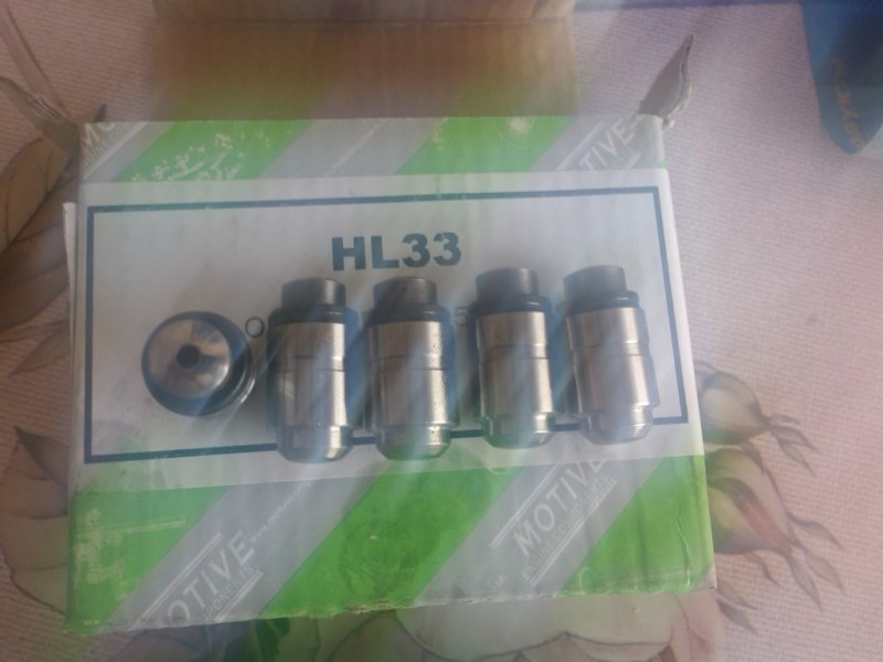

вчера забрал с экзиста гидрики Motive Components HL33 - по отзывам - хорошие, отверстие вроде как большое. свои ещё не вскрывал не видел
сразу же перекачал тем маслом какое сейчас залито в двс, клапана держат не нажать, фото прилагается.

это я незнаю это что за такой прикол, как будто все сговорились.... вчера занёс НОВЫЕ гидрики прокачал... утром поехал по делам... странно звук чуть другой при запуске, стрекот был сразу то есть прямо чуть ли не с проворота коленвала.... понимаете ли купил-зарядил-ищу-моториста-а они замолчали- при ТАПКИ НАЖАТЬ В ПОЛ при "D" СРАЗУ совсем тихо шумят СОВСЕМ-прям только если придраься. млять это полный улет! как хочу поменять так тишина, как падшая женщина хочу проехать ещё 50км так сразу так с гнёзд сорвались! ямитсу двс впервые но гемор децл уже есть. но мне все равно так как и не такое проходил... мне главное щас норм сделать и по старой волне.
