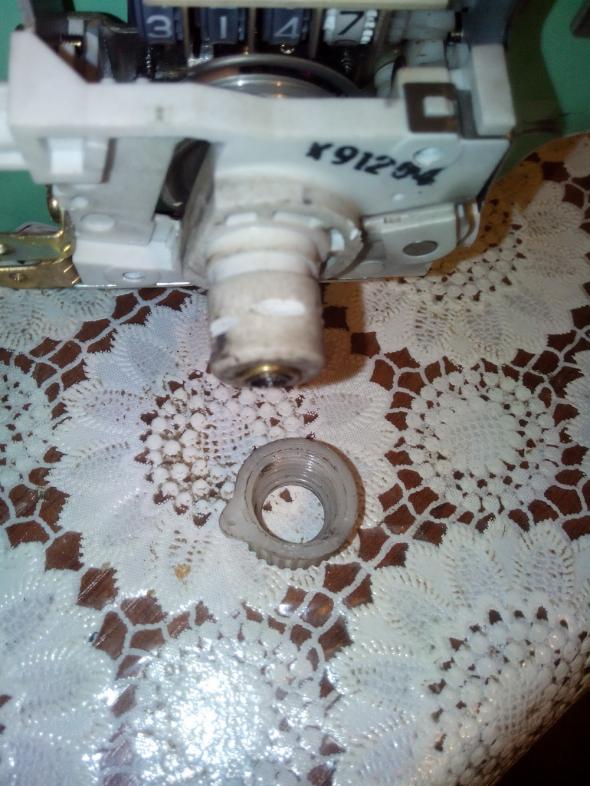

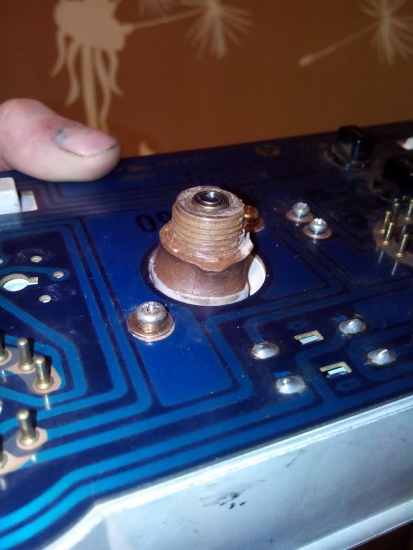

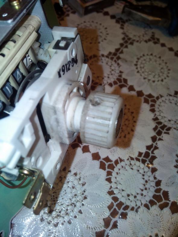

Была проблемка с ним,порвался,разобрал смотрю,а он Русский и очень смешно прилепленный.Посмотрел цену на оригинал 4900 меня как-то не устроило.Поехал в магазин купил по старому от ГАЗ-66 по длине один в один,на гайку раздатки встает как домой,тока там я жестянку на квадратик наматал и усик оставил для зацепления,а на щитке обмазал хол.сваркой место под гайку,взял гайку со старого тросика,промазал ее внутри и одел сверху.После затвердевания с трудом снял эту гайку,а вот резьба под нее осталась.Теперь у меня стоит трос от Шишиги стоимостью 280р.)))
