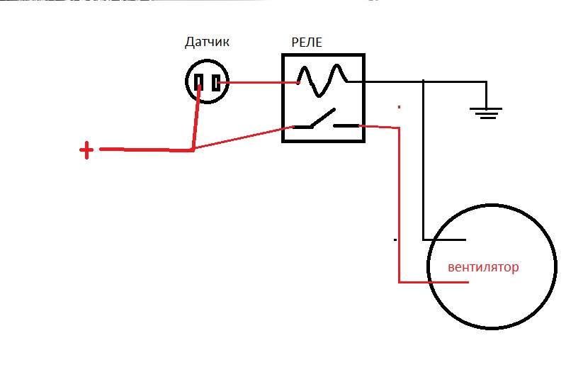

MEHANIK Опубликовано 8 мая, 2014 Жалоба Опубликовано 8 мая, 2014 Всем доброго времени суток. Итак у меня вопрос такой ....Переделывал ли кто-нибудь на "Кирпичике" Вентилятор о.ж. на электрический? Я взял открутил радиатор кондиционера (На нем оказался исправный вентилятор) Вырезал болгаркой соты кондюшника и в эту рамку прикрепил вентилятор. Затем внедрил его обратно на штатное место. Родной вентилятор открутил. Возникла проблема подключения т.к. в электрике не очень силен. Я уже установил датчик включения вентилятора ( Вроде от газели подошел) Есть реле, кнопка. Но как собрать это в кучу не знаю.. Ведь хочется чтоб и с кнопки принудительно включалось и автоматически. Подскажите кто чем может...хоть схемкой какой примитивной! Цитата
oka859 Опубликовано 8 мая, 2014 Жалоба Опубликовано 8 мая, 2014 (изменено) родной вентилятор оставь, подключать ничего сложного нет. ща попробую нарисовать Изменено 8 мая, 2014 пользователем oka859 Цитата

михалыч алт Опубликовано 2 октября, 2015 Жалоба Опубликовано 2 октября, 2015 родной вентилятор оставь, подключать ничего сложного нет. ща попробую нарисовать схема подкл..jpg Немного не правильно нарисовал. Нужно плюс подать на обмотку реле и контакт включающий моторчик вентилятора. А минус будет включать реле через датчик включения вентилятора. При таком включении нет опасности замыкания плюсового провода на массу в датчике. И на один провод меньше нужно коммутации. Так-как с датчика второй конец идет сразу на массу. 1 Цитата
