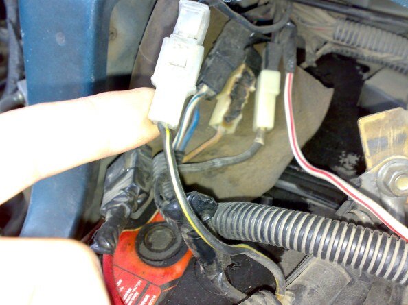

поворачивая ключ зажигания на "старт" от стартера ноль эмоций, реле не замыкается, на приборке ничего кроме стандартного набора ламп не загорается.
Разобрал реле генератора и если его замкнуть в ручную то стартер также крутит но только так будто акум разряжен, на прямую подкидываю + к стартеру такая же история.
Подскажите куда еще стоит заглянуть.

ну P35W - это не "булка"...
а по делу: смотри переключатель режимов на АКПП
переведи селектор акпп на нейтраль и пробуй завести...
постучи по стартеру несильно какой-нибудь палкой увесистой. Если заработает, то стартер в ремонт.
У друга было похожее на пыжике,окислились провода что идут на стартер
