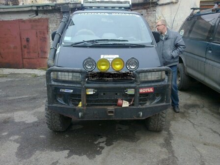

slake@altai Опубликовано 14 мая, 2014 Жалоба Опубликовано 14 мая, 2014 Устал "батву" в кустах собирать. Перебрал много вариантов в голове, остановился на этом. У кого какие решения есть? 1 Цитата
Craig Опубликовано 14 мая, 2014 Жалоба Опубликовано 14 мая, 2014 Имхо близковато к стеклу, кусты отшибет, а ветка потолще достанет. А почему передние крепления не перенести поближе к носу? Тогда можно было бы без козырька обойтись. Тоже эта идея гложет, но в некоторых местах нужна сетка крупноечеистая. Менял стекло, когда получил поленом точно по центру (вылетело срубленное кенгурятником) Цитата
Denzo Опубликовано 14 мая, 2014 Жалоба Опубликовано 14 мая, 2014 А какой толк от этих тросиков? Думаю что быстрее крылья порвешь с козырьком, в месте крепления.... да ботвы нарубишь на лобовуху больше чем соскользнуло бы... По теме -- лучший сучкорез - друг с пилой или мачеткой впередиидущий Цитата
Craig Опубликовано 14 мая, 2014 Жалоба Опубликовано 14 мая, 2014 Да, место крепеления в крыле лучше бы усилить пластинкой изнутри. Чувак с мачете хорошо но не долго - через километр сдохнет Цитата
Denzo Опубликовано 14 мая, 2014 Жалоба Опубликовано 14 мая, 2014 Крылья и еже с ними сдохнут раньше .... Мое мнение - прешь на километры в дебри - - - на машину - пох... По приезду подлечишь Цитата
Craig Опубликовано 14 мая, 2014 Жалоба Опубликовано 14 мая, 2014 О придумал - берешь за пиво пару ржавых крыльев, провариваешь и в путь. А гламурные в гараже ожидают Мне лично вмятинки давно пофиг, а лобовики менять надоело - гемор и потеря 4-5 тыс. На моей уже 3-е Цитата
slake@altai Опубликовано 14 мая, 2014 Автор Жалоба Опубликовано 14 мая, 2014 Козырёк у меня из металла, в углах и собираю "листопад". Если перенести ближе к "носу" на крыло то капот не откроется из за тросиков, думал приделать стойки на уши кенгурина, не стал из за работников ДПС, да и сами родные "уши" из фольги, с нутри крыла подложил шайбы, на вмятины и прочую лабуду мне уже давно по барабану. контрактное крыло в Н-ске 600 руб. стоит. Цитата
Делика Стихия Опубликовано 14 мая, 2014 Жалоба Опубликовано 14 мая, 2014 Слава,моё мнение-это лучше чем ничего,хотя и полумера. Та же песня.Ветки надоели. Наверно сделаю стойки на передний отбойник-силовик(вместо штатного кенгуру, 60й квадрат стенка 4,закреплённый на лебёдочной площадке),и на багажник. Цитата
slake@altai Опубликовано 14 мая, 2014 Автор Жалоба Опубликовано 14 мая, 2014 Антон приветствую, планировал пустить со своих перевареных порогов 15 - ю трубу повторяющую контур арки крыла и закрепить её на уши кенгурина, а с неё уже пустить сучкорезы. Но на это пока нет времени, скорее всего займусь глобальными доделками зимой (если успею бокс поставить) Цитата
Делика Стихия Опубликовано 14 мая, 2014 Жалоба Опубликовано 14 мая, 2014 15я не будет смотреться,и функционал(как защиты крыла )небольшой.Из 32й вроде мы на крузака делали. 1 Цитата
slake@altai Опубликовано 15 мая, 2014 Автор Жалоба Опубликовано 15 мая, 2014 Антон согласен - чем толще (труба от газопровода ) тем смотрится солидней и удар держит, я со своим вылетом уже покрамсал крыло, до талого его не стал спиливать, оставил чуток кромку для красоты, поднял авто за счёт перекидки зубьев и накрутки торсов, (одни проставки считаю зло) поэтому мне сейчас при моих тех. условиях максимум 20-я труба "светит" иначе дверь не откроется. Цитата
