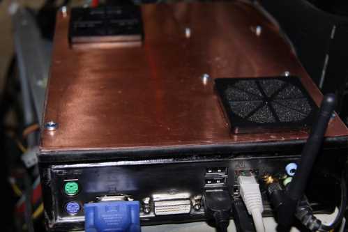

dragon Опубликовано 1 мая, 2010 Жалоба Опубликовано 1 мая, 2010 Luvrlord, Корпус у тебя я так понимаю от Стасика , я 3 года назад совершил похожую ошибку, единственное сделал комп из чёрного плексигласа...... очень сильно эта балалайка фонит. В машине рация и приёмник в АМ режиме и ФМ за городом при слабом сигнале аццки шипели. Пришлось переходить на листовую медь. И красиво и делать не сложно. На меди делаешь разметку раскроя, потом острым ножом делаешь глубокую канавку по намеченным линиям - сгибаешь отрывается лишнее. Можно ножницами порезать. Потом гнём как надо и либо клёпками (я брал медные для красоты, если нет медных, то люминий) но можно просто паяльником спаять - собираем корпус. Сейчас комп занимает 18смх20смх5.5см Потом была эпопея с АМД , я вляпался ..... даже пытался оставить мамку (Гефорс 8200) и камень ставил АМД 5050Е с пониженным потреблением, но с таким компом очень опасно работать с выключенным двиглом - акум высасывает на раз. В общем. Пока лучшее это Intel Atom N330 + ION платформа. Радио, чтобы было минимум шумов я припаял (USB Silabs) прям к антенне, где она из кузова выходит, а потом экранированным USB кабелем в цифре в мамку. Монитор работает по HDMI , переход на цифру оправдан, никаких помех по ВГА (раньше особо не замечал, но при переключении с ВГА на цифру картинка чётче) Цитата
Luvrlord Опубликовано 1 мая, 2010 Жалоба Опубликовано 1 мая, 2010 dragon Спасибо, информация дельная. Я уже подумывал про переход на ION. А моник у меня HDMI не поддерживает. Цитата
