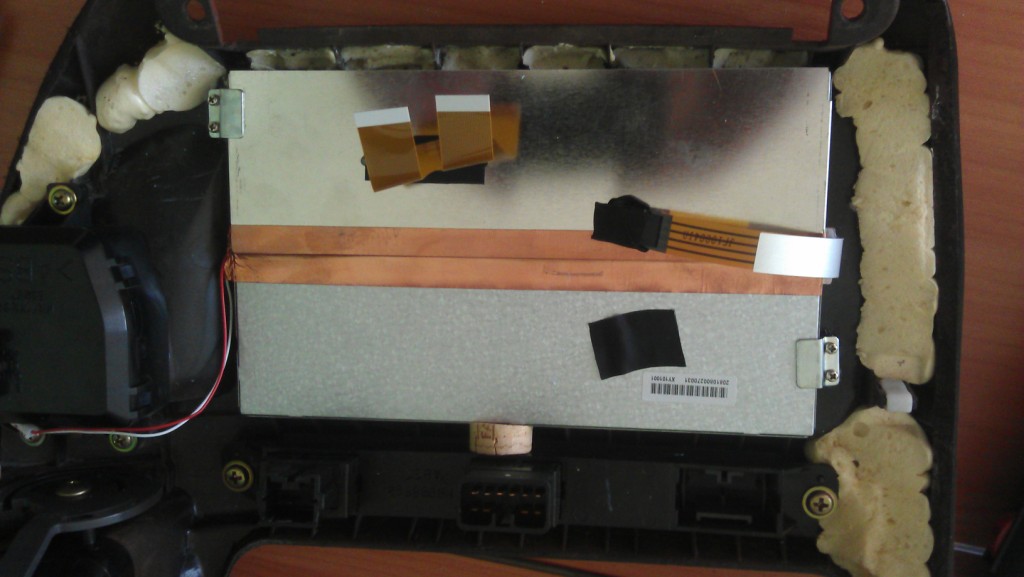

Keeper Опубликовано 16 мая, 2010 Жалоба Опубликовано 16 мая, 2010 Мой проект: Системник до окраски и установки. Сейчас прописался под водительским сидением. Железо Core2Duo, 1Gb RAM, 160 Gb HDD, БП M2-ITX. Дополнительно USB WiFi, USB 3G МТС, приемник ИК, Блютус. Цитата

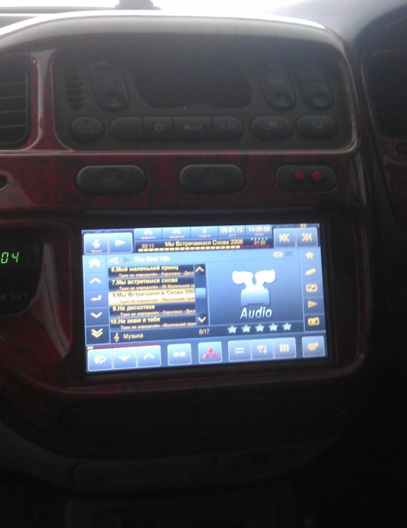

Keeper Опубликовано 16 мая, 2010 Жалоба Опубликовано 16 мая, 2010 Монитор 8" встает как родной Мультимедиа рулится с нарульного пульта Цитата
Keeper Опубликовано 16 мая, 2010 Жалоба Опубликовано 16 мая, 2010 По софту довольно стандартно Centrafuse 3.1 iGO PC-версия OziExplorer Navitel Navigator через эмулятор (вот для этого очень пригодился Кор2Дуо, на атоме этот тандем тормозит безбожно) Цитата

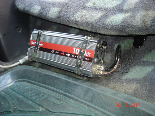

sezamco Опубликовано 26 августа, 2011 Жалоба Опубликовано 26 августа, 2011 (изменено) Поставил 11" НОУТ на полку, установленную вместо бесполезного хренометра. В бардачок выведен USB кабель, к которому подключается TV тюнер, или жесткий диск или флещка, что нужно в данный момент времени. Ноут питается от киловаттного инвертора 12-220, установленного под пассажирским сидением. От него же можно запитать что угодно на 220. На ноуте установлена навигация OziExplorer. Все управление производится "штурманом" исключительно мышкой. Ни каких активных экранов, т.к. на ходу, по танковой дороге пальцем не то что в значок на экране, в сам экран с трудом попадаешь. Звук с ноута выводится на магнитолу, к ней же подключен ДВД проигрыватель, так, на всякий случай. А магнитола звук передает на динамики, установленные в двери. Следовательно, дорога в 600-800 км на рыбалку становится не скучной, и без опасения заблудиться!!! Изменено 26 августа, 2011 пользователем sezamco Цитата
sezamco Опубликовано 26 августа, 2011 Жалоба Опубликовано 26 августа, 2011 (изменено) Изменено 26 августа, 2011 пользователем sezamco Цитата
sezamco Опубликовано 26 августа, 2011 Жалоба Опубликовано 26 августа, 2011 (изменено) инвертор тюнер динамики Изменено 26 августа, 2011 пользователем sezamco Цитата
